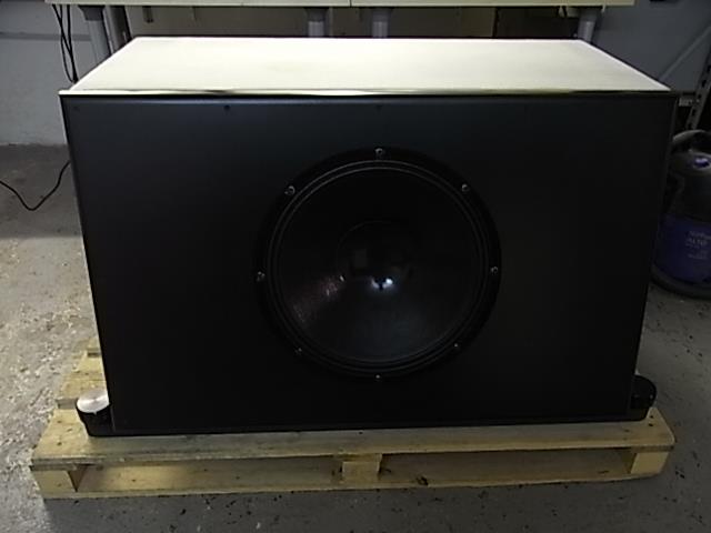

Jeg har et ganske fantastisk forslag...
Jeg har en subwoofer, der spiller god dyb bas. Jeg kan bare varmt anbefale en magen til. En subwoofer placeret midt imellem højtalerne. Den er bygget som LFE sub. Bas er en vigtig ting for musikoplevelsen.
Den er seriøs...
Kabinetter er lukket og det er en grundig matrix opbygning.
Mvh. Sven
Sven Palvig
Bruger siden: 13 April 2003
Indlæg: 805
Sendt: 21 Februar 2013 kl. 20:10 | IP-adresse registreret

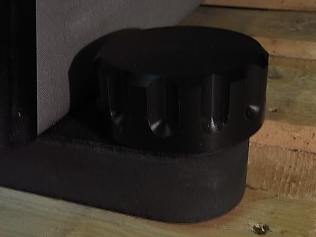

Det er Modifix der har bygget den til mig og han lægger vægt på, at enheden peger direkte imod en for at få den bedste trykfornemmelse...
Jeg har ikke prøvet at flytte subwooferen rundt. Det har jeg opgivet. Modifix mente, at den bedste placering er imellem fronterne og den fungerer så som bord til fladskærmen. Fungere bare rigtig godt.
Der er så ikke plads til en center, men det funger skam særdeles fint uden.
Billedet viser en af de tre stille skruer.
Mvh. Sven
