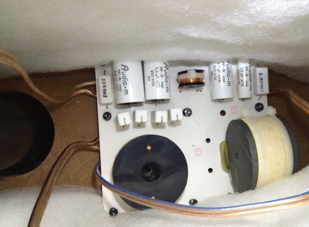

Ideen med at bygge selv er også at få noget det er "mit". Jeg har kraftigt overvejet at forbedre delefilter (med bedre
komponenter med samme værdier) og kabelføring i mine Avance Signature 8 mk3 som jeg syntes at der sidder virkelig lækre
enheder i, men jeg kan ikke finde et diagram nogen steder og så kom ideen med at bygge selv i stedet - og hvem ved, det ene
udelukker jo ikke det andet

Du kan evt. tage nogle billeder af delefilteret og oploade dem her, saa kan vi maaske guide dig til at finde de vigtige steder at
opgradere dit delefilter !

Her først et billede af filteret, hvor ledningen øverst til venstre går op til diskanten. hvis man ikke lige kan se det, så sidder
der umiddelbart en 6,8 og en 5,6 kondensator i forbindelse med diskanten.
Jeg tog det her billede da jeg kiggede ind i dem i går aftes. Jeg kan tage et billede at den anden side i aften, så giver det lidt
mere mening.
Umiddelbart syntes jeg kvaliteten ser fornuftig ud, specielt ud fra højttalerens pris, men der findes helt sikkert bedre
komponenter. Der er også enkelte mindre flader som står mdf, som nok bør dæmpes på den ene eller anden måde? jeg har
ikke fået fyld kammeret med sand endnu, så det er oplagt - er der noget der bedre end andet? evt. noget helt andet end
sand

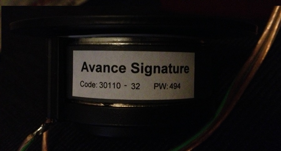

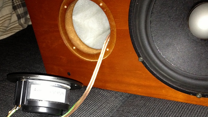

her er lidt af enhederne - ligner det ikke en 97000 diskant?

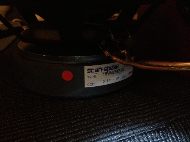

her en af de to bas-mellemtone enheder

Jeg mener sjældent det kan betale sig at opgradere et eksisterende delefilter med "bedre" komponenter, da du kan risikere at ændre værdierne en del - der kan være store udsving på den påskrevne værdi og den reelle værdi på komponenter, så alt bør som minimum udmåles ved udskiftning.
Ud fra et pris/ydelse synspunkt vil jeg ikke anbefale at bruge tid og penge på det.
