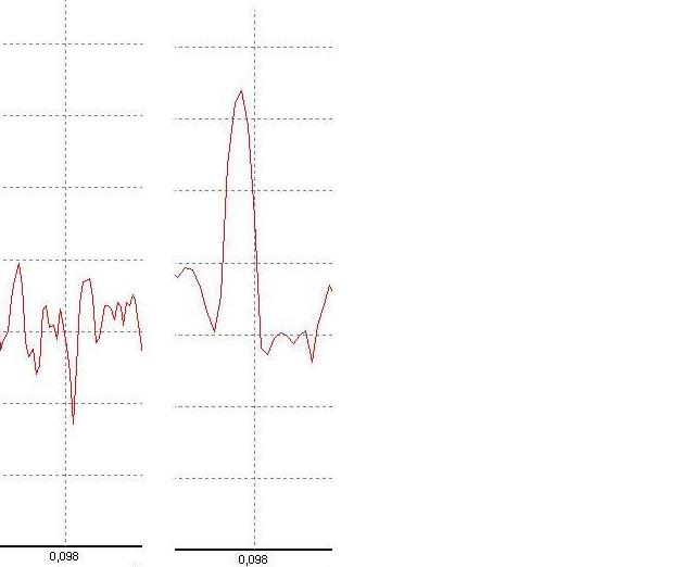

Det er en 16V AC motor, Thorens bruger vist noget af det samme, jeg har kun erfaring med 2 stks Pro-ject pladespillere. Jeg har en måling der viser hvor meget styringen har hjulpet på den dominernede støj frekvens, kurven til venstre (10dB/div) er med den gamle styring (målt med en FFT analysator tilkoplet udgangen af RIAA'en hvor drivremmen på grammofonen er pillet af og picupen sænket ned på en plade, så det er den rene motor støj man får), der er ikke lavet andre ændringer overhovedet. En anden fordel er man kan skifte hastighed uden at skulle til at flytte på drivremmen.

j_mil skrev:
Det er ikke min erfaring at motoren begynder at støje mindre efter et stykke tid. Sagen er noget mere kompliceret end som så.
Jeg målte vibrationer på motoren med accelerometer for at se hvilke paramtere der er vigtige og en af de rigtige vigtige ting er fasen af AC'en mellem
de 2 motorviklinger, bare få graders ændring øgende vibrationerne betydeligt, den styring jeg har lavet genererer de 2 faser direkte og forsyner
motoren direkte via 2 små power amps. Normalt generes fasedrejet med en kondensator og det er for mig at se ikke godt nok. En anden detalje,
motoren kører på en lavere frekvens så jeg bruger 45 omdrejninger på trappehjulet, det gav også mindre vibrationer. Jeg kender ikke de løsninger
man kan købe, men med mindre at de går ind og laver de 2 faser hvilket vil kræve konstruktive ændringer, tror jeg ikke de har den store effekt (jeg
prøvede at bruge generatoren som enkelt sinus med kondensatoren, som jeg vil mene minder meget om de bokse man kan købe fra pro-jekt), det
havde ikke nogen effekt, så ringe er lysnettet heller ikke. Dog skal det nævnes at de netadaptere der følger med har så stor udgangsimpedans så den
spænding motoren får er alt andet end sinusformet pga. backemf'en fra motoren.
Ja, det skam eget design, den er dog kommet i en MKII version med større køleplade  og mindre byggehøjde så den kunne være i den
elektronikboks der er i Pro-jekt'en.

lyder nærmest som du er kommet til at fjerne skruerne til motorophænget så den er komme til at sidde skæv og måske røre chassiet (bare et gæt). På den Pro-jekt jeg har bestod transportsikringen af et par skumgummi kiler der sad mellem motor og chasis'et. Hvis problemet er løst er det jo bare alletiders.

Svar til analogueman:
Jeg tror ikke du kan få det til fungere ved at ændre frekvensen så meget da den kondensator der giver fasedrejet er dimensioneret til
50 hz. Teoretisk burde styringen du til alle der kører med alle der kører med lavspændings 2 fasede synkronmotorer, om det giver samme
forbedring ved jeg ikke, men det kunne være spændende at prøve det.
