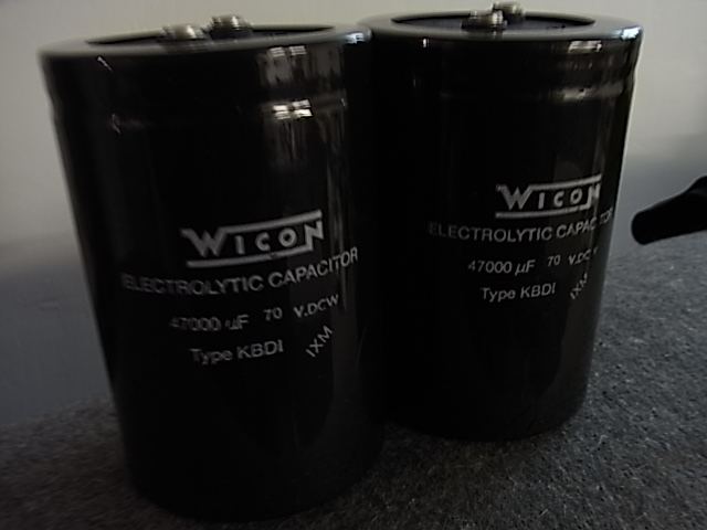

Her er så Wicon's audiotype i den største af de nævnte værdier 47.000µF/70Volt:
Den fysiske størrelse er her: Ø75 x 117 mm med M5 skrueterminaler.
Mvh. Jens/Modifix
