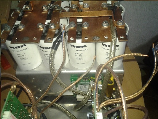

Man skal som håndregel holde forsyningsspændingen til
lytterne under 20% af deres ratede dc spænding.
Husk på at der også er lidt rippel, og mange gange ligger
netforsyningen over de nominelle 230 V. Faktisk er
spændinger tæt på 240 V ikke sjældne, hvilket der også skal
tages højde for. Med en sekundær ac spænding fra
transformatoren på 45 V bliver det ensrettet til 63,45 V, og
derfor er det ikke tilrådeligt at anvende 63 V lytter. Faktisk
skal du op 80 V ratede lyttere - eller gerne 100 V.
Man skal tage det alvorligt når man roder med så kraftige
sager.
Du mener vel "20% under den ratede dc spænding" - og ikke "under 20% af den ratede dc spænding" ?
Der er stor forskel på de to formuleringer.
Men vi er helt enige i at der bør holdes en god margin - og en god pointe med brandsikkerheden, som altid bør overvejes i forbindelse med DIY.

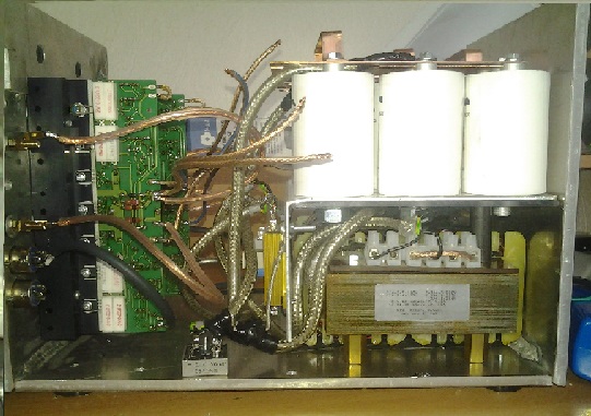

så er der sket lidt mere med mit lille kraftværk

så kom til at spille i na.. 1 lyt  mere over skud end  min restek challenger..  men nu skal den jo lige spilles til .. sammen med min ny forforstærker

Du har vel forhåbentligt brugt tandskiver mellem skruerne og de brædder du har lavet henover stel -  Det lille print, der sidder på højkant inde under ledningsrodet mellem brokoblingen og pladen dine lytter sidder fast på -  hvad er det ?  Softstart ??
Komponent-layout'et ser lidt "sjovt" ud.
Jeg formoder der skal sider på kassen ?  Så kommer den nettrafo da ikke til at fryse :)
Kan den holde til varmen ?

nej .. jeg har ingen låse skiver imellem mine bøjler  på lytterne .. men det komme .. havde bare lige glemt at få nogen med hjem ..
det lille print er softstart..  det skal jo være på
det kommer sider på .. men der er laver huller  så der kan kommer luft omkring det hele
efter det er samlet færdig .. ikke så rodet mere

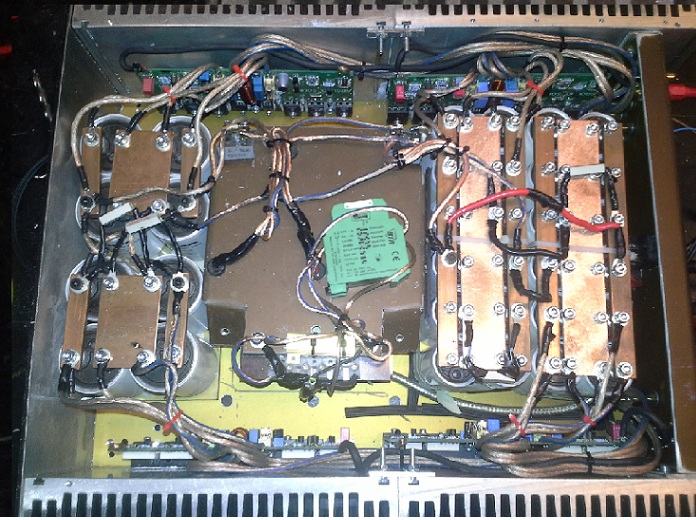

ja den er stort set færdig,, har spillet ca 80 timer..  lyden har rolig og med meget overskud, og på intet tidspunkt lydt som om der blev belastet.. men lige nu står den bare, den er lige blevet afløst af en anden jeg lige blev nød til at lytte til.  som lige nu stå og spiller ..

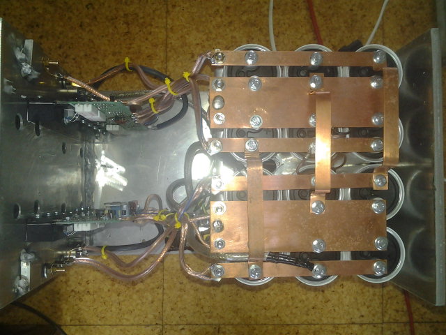

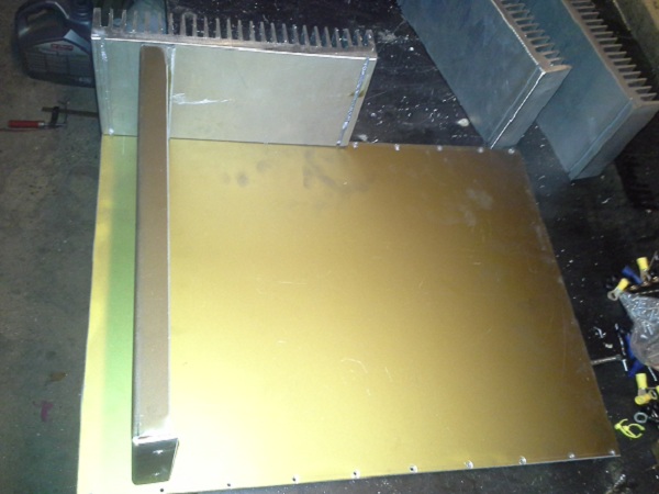

 så er der komme et smule mere til til det sjove , når min lille pige er kommet iseng  ved 19 tiden.. så kan far jo godt smutte i værkstedet.. og er begyndt at lave ny kabinetter til min gamle forstærker projekt..
 flere billeder kommer

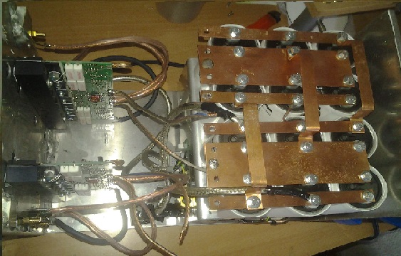

efter noget stilstand så er jeg næsten blevet færdig med den ene effektforstærker
det er lige en smule som drille ... jeg har en smule støj fra den store trafo ..  det ved jeg ikke lige helt hvordan jeg fjerner .. som sådan er det ikke noget problem .. uden musik.. skal øret nærmest stoppes ind i diskanten for at høre det .. men det forsvinder når strømen slukkes  og kun er spænding på lytterne..
 nogen forslag  til at få den støj væk .....???

Sendt: 18 Februar 2015 kl. 06:42 | IP-adresse registreret
dc filter søges .. eller  tegning over et og komponent liste
Permanent!
Indlæg: 3449
Sendt: 18 Februar 2015 kl. 10:01 | IP-adresse registreret
DC filter hvis der er tale om mekanisk støj fra trafo'en.
Har du husket at dæmpe switchnoise i ensretterne ved at lægge en MKT kondensator på f. eks 470nF over hver diodestrækning? Det har en positiv virkning på flere ting. Også trafostøj har jeg erfaret.
Det er svært at se på billederne, men har du parallelkoblet elektrolytterne ligeledes med en/flere MKT kondensatorer? Også det har en positiv virkning. Afkobling af spændingforsyningen direkte på printet med tilsvarende kondensatorer har positiv indvirkning på lyden og reduktion af støj generelt. Jeg er selv i gang med et effektforstærkerprojekt hvor disse hensyn bliver prioriteret højt. Det samme gør kortest mulig kabelføring, for hvad er det ved at lave en lavimpedant strømforsyning og dernæst tabe værdien af denne i lange kabler? Det ser interessant ud.
