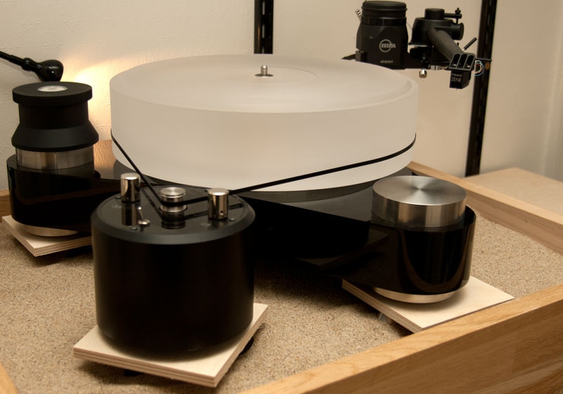

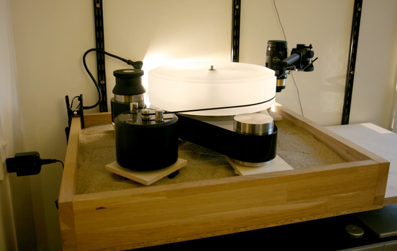

Så fik jeg endelig taget mig sammen til at lave min kombination af "Afkobling/Tilkobling" , jeg vil hermed kalde denne dims
for min "Udkobling" af pladespilleren.
Ganske kort så startede jeg med min sandkasse som er fyldt halvt op med sand. Derpå lægges en 9mm finsk
birkekrydfinerplade. På denne stilles 4 sæt af 3 ColdRayCones. så fyldes der sand i indtil man har dækket det meste af
"konerne". På disse lægges så små 9mm birkekryds plader, hvorpå pladespilleren så sættes.
Resultat, meget meget meget mere ren mellentone og de deraf resulterende gevinster som øget transparens, meget mere
dynamik, meget mere precist "oplyst" lydbillede. Anlæget spiller bedre med lavere styrke.
Samlet pris, vel omkring 500 kr for materialerne + "konerne".
mvh. Asger

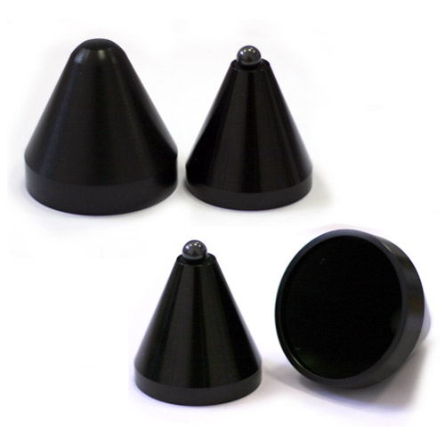

Det er disse her som jeg kalder "konerne".
Her kommer så lige en test af dem også: www.audiophilia/wp/p=1367
Sandkassen er 10 cm høj indvendigt mål, der er fyldt sand på til ca. 7 cm og så skal man lige huske der ligger en 9mm
plade i midten af sandet.
Det hele vejer omkring 40 kg + 40 kg for pladespilleren.
Jeg må lige revidere min melding om forbedringen, den er chokerende!!!! Selv ved lavere styrker kommer transienterne
igennem så man får det ene chok efter det andet. Detaljer om ruminformation kommer ud så jeg for første gang i mit hifi-
liv sad og tænkte at det ville være sådan det lød hvis jeg sad på balkonen om musikken nede i salen spillede.....
Det er den største forbedring jeg har oplevet uden at købe nyt udstyr, men bare give det eksisterende en fair chanse.
mvh. Asger

Er det rigtigt forstået at du har 3 stk Cold Ray under hver krydsfineerplade - Altså 12 stk? For så har du da godt nok for en formue og de der 500,- bobs er lige pludselig blevet til 7-10kilo
Jeg tror at jeg vil prøve at lave din konstruktion efter. Dog vil jeg i første omgang nok bruge endten CeraBalls (da jeg har 6 stk liggende) og kan nøjes med at købe yderlig 3 stk eller så vil jeg fjerne de HRS Nimbus afkoblings fødder jeg har under min pladespiller og monterer de orginale fusser igen og så bruge HRS istedet for.
Først skal jeg bare lige havde fundet nogle anonyme hyldeknægte som kan holde til de der 65-70kg som det vil komme til at veje

Jo de der "koner" havde jeg liggende og det er korrekt at jeg bruger i alt 12 stk. Er de virkelig så dyre også idag?
Det jeg tror sker og det du så skal gøre med dine ceraballs er at sørge for at transmittere vibrationerne fra
værk,arm,pickup så effektivt ud af opstillingen og ned til pladen i sandet som så er modtager af vibrationer som qva den
meget store overflade meget effektivt vil blive dræbt af sandet. Det er hvad jeg tror der sker.

65 x 53 cm udevendige mål
Sandkassen var oprindelig lavet til mine højtalere da jeg i min vildfarelse tænkte det ville de profitere af, men at hæve dem
så meget gjorde jo at basafstemningen ikke stemte mere og lyden blev "Tam".
Og ja kønt det er det godt nok ikke, men lige nu tænker jeg det som "proof of concept" opstilling og så må der laves et
smukt eksemplar en anden dag.
