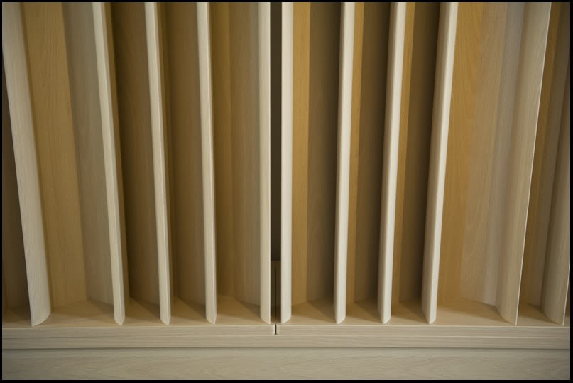

Inspiration til mit loft!
Mvh. Sven

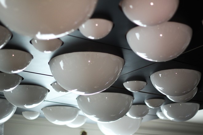

V-Wings.
Mvh. Sven

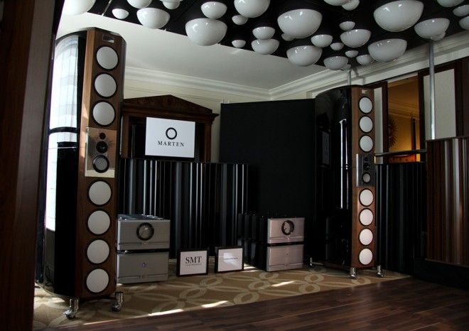

Dette billede er fra Las Vegas, hvor der bruges Svanø wings.
Mvh. Sven

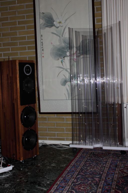

Nå, men her et par billeder af mine diffusorer, som er opstillet ved første refleksionspunkter på sidevæggene. De er lavet gennemsigtigt
polycarbonat, så der svære at fotografere, men her er et forsøg.

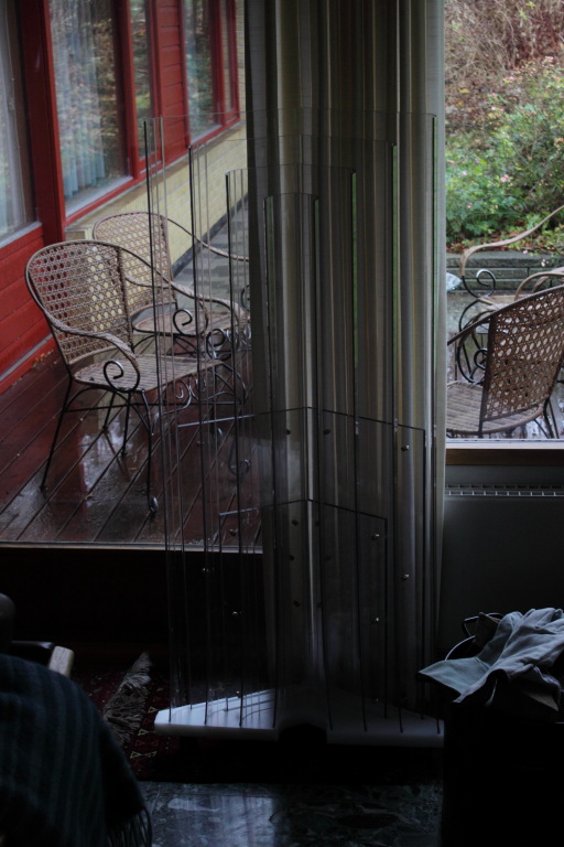

Det fremgår af dette billede hvor gennemsigtig diffusoren er:

Loftet er en vigtig ting at få gjort noget ved, fordi det er den største flade samtidig med det vi hører ovenfra er vigtigere end det vi hører nede fra...
Før jeg begyndte at montere diffuserne og lampeskærmene i loftet, lagde jeg dem ud på gulvet. Det var en stor forbedring på lyden, men jeg syntes ikke, det var i samme grad som da de samme kom op i loftet.
