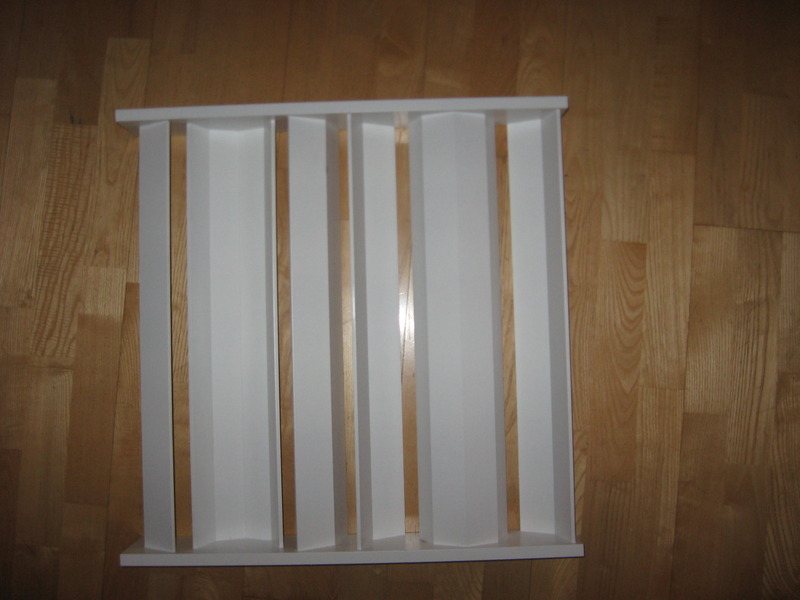

Det her er sådan en diffuser jeg har sat op i loftet med hver anden en "Bubblor" og hver anden denne diffusere.
Det er et problem med at lægge billeder ind, da der kun er meget lidt plads på hifi4all. Det er oldnordisk. Billederne fylder for meget.

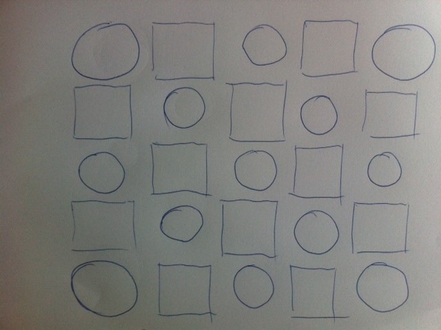

Kladden til mit loft-
Mvh. Sven

Det er en Pap-vinge man selv samler.
Ende stykker med riller i er i MDF plade.
Pappet bukkes så det passer til rillerne.
Der saves massive trælister til i længden og de limes fast med træ lim.

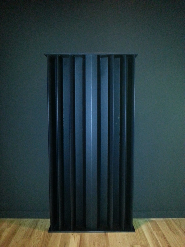

Udsnit af wings fra SMT Svanø Akustik.
