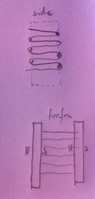

Nu ved jeg ikke om Heil membranen er som Beyma. Her kører der to ledere på hver lodret flade, dvs 4 ledere per "bølge". Det
vil ved samme antal bølger alene give 6dB højere følsomhed, så det er nok svært at komme op på samme niveau med alufolie.
Flot arbejde ellers med udskæring af folie.
Jeg har gået at tænkt på ideen med at folde på den anden led, og lade membranen være lidt dybere, vil lige lave tegning.
Mvh Lennart

Som sagt kan magnetsystemet her laves dybere, 2cm vil nok være fint, en 3-4cm mellem magneterne vil nok give en fornuftig
magnetstyrke.
Båndet her er let at lave(medmindre man vil have flere ledere), man skal bare finde noget fornuftigt at bukke membranen ind
over, som er tyndt og stabilt, der skulle gerne være flest mulige foldninger/cm. Det kan måske være et problem med stabilitet i
foldningerne.
Håber min hurtige tegning er forståelig?
Mvh Lennart

Jo,det er magnetsystemet som også bruges til bånddiskanter ?Det skulle kunne lade sig gøre.Jeg skal lige have magnetfelt linierne til at falde på plads for mig også.Men det bliver nok et problem at holde båndet i "ro" i feltet.Det bliver nok nødvendigt med flere ledere,og returledere ,hvis ikke der bruges ultratyndt alufolie.Men jeg har set Andre´bruger bladalu som er 0,6 my.
Spændende og godt set,  tror jeg nok.
Bernt

Ja, normalt magnetsystem fra bånddiskanter.
Jeg tror ikke det er et problem at holde båndet i ro, da det er fikseret ved bukningerne.
Fordelen er at man kan få mange cm2 med samme munding som almindeligt bånd, og måske vil AMT virkningen også give lidt
ekstra følsomhed.
Mvh Lennart
