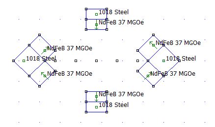

En ide´til at linearisere magnetfeltet.
Til top Vis Båndsei's Profil Søg efter andre indlæg skrevet af Båndsei

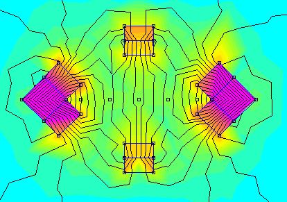

Her Analyseret.

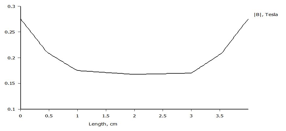

Og her magnet felt styrke.
Flemming
Indlæg: 1283
Sendt: 22 September 2012 kl. 19:26 | IP-adresse registreret
Når du nu har sat noget foran membranen (tror i øvrigt ikke det betyder noget), hvorfor så ikke lave det med åg for/bag?
Båndsei
Bruger siden: 22 August 2008
Indlæg: 337
Sendt: 22 September 2012 kl. 19:36 | IP-adresse registreret
Tjaa.
Det er nok lidt fjollet da der ikke synes at være problemer med den nuværende konstruktion.Hverken mht.forvrængning eller følsomhed.
Men jeg har en ide´om at lave en amt mellemtone og derfor måske en bredere og tungere membram.
Jeg vil prøve at simulere den almindelige måde at lave det på : sandwich jern,magnet,jern.
Tak for input.
Bernt
