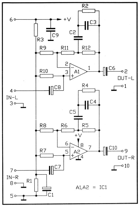

Torbenc skrev:
Jeg har nu checket alle lodninger og ledninger - Der er så vidt jeg kan finde ud af, ingen fejl..
IC'en hedder TL072CP
Noget andet er, at jeg skal skrue rigtigt højt op på forstærkeren for at der kommer lyd - Kan det evt. være at RIAA'en ikke får
nok strøm? (Den er sat til 12v på min pladespiller)
Har I forslag til andre RIAA til indbygning?
Den skal jo nok have 0 og -12 og +12v
nejda -  den klarer sig med +12volt alene
diagrammet er lige ud af landevejen - og dybest set skal den dælme virke !
Noget spøger :)

Jeg er enig med Jan. Den kører på +12 Volt alene. Det er ikke high-end hifi, men det skal virke.
Det kunne stadig være interessant at vide hvilken spænding der er på de 8 ben på IC'en og om det lyder ens i de to kanaler.

Vi har spurtg til hvilken opamp det var og TL072CP er ikke den dårligste, faktisk passer den meget godt til resten af komponenternes kvalitet.
Men noget tyder på at den ikke forstærker, så tjek lige om alle ben sidder rigtigt i soklen og at den iøvrigt vender rigtigt.
Strømforbruget er noget i tetning af 10 mA og det bør ikke skabe problemer. Du kan evt prøve med et 9 volt batteri, det kan en også køre på, men du har jo ikke noget brumproblem.

den spænding fra din pladespiller der det jævnstrøm?
Du kan prøve med en ekstern forsyning a la det Ningbo forslår, evt. 2 x 9 vdc

Kunne det tænkes at du har byttet rundt på nogle ledninger ?
Fra en pladespiller/pickup kommer der parvis 2 ledninger pr/kanal og en skærm (+ en jord fra pladespilleren/arm)
Hvis nu noget er sat forkert sammen og de to ledninger på en eller anden måde er forbyttet/krydses, så kunne jeg
forstille mig at signalet bliver svagt og du får rum mikrofoni/rumklang.
Bare en tanke
En mere HIFI præget RIAA
vh Hans Lund
Sendt: 20 Juli 2012 kl. 09:38 | IP-adresse registreret
Os så er der jo den lille mulighed, at OMB 10´eren er defekt, har i min tid set masser af det ****, der afbryder indvendigt. Tag et ohm-meter, på pick-up´en har du 4 terminaler hvor dine ledninger er sat på (så får du også checket om de er sat rigtigt på). Mål imellem rød og grøn, henholdsvis hvid og blå. Du skal måle i omegnen af 600 ohm, og de skal helst være så ens som muligt. Hvis der er noget galt, så check at ledningerne er sat på pick-up´en sådan her : rød på R+. grøn på R-, hvid på L+, blå på L-, hvis det derefter ikke måler som beskrevet er din pick-up defekt.

Nu fik jeg tid til at lave lidt igen..
Jeg har pillet RIAA'en helt fra igen, og sat min gamle (mixer) til. Det virker fint = Det er RIAA'en
Nu prøver jeg at lave en extern tilslutning med den i stedet.
