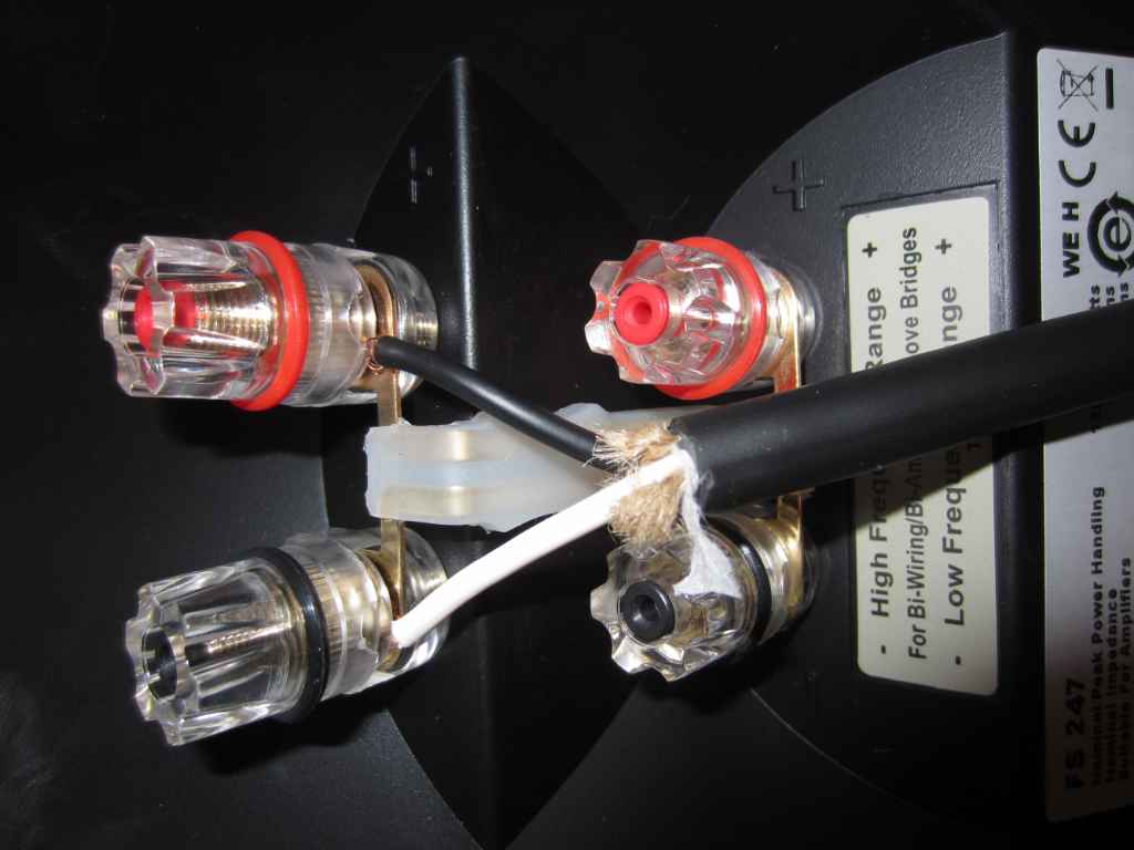

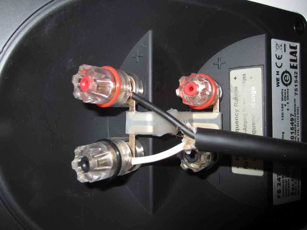

Hermed nye fotos af hver højtaler. Jeg har efterspændt alle terminaler. Og broen sidder allerede på uberørt fra producenten.

Beklager fotos ikke er vendt, det var ellers vendt på pc'en.

De terminaler uden kabel var nok ikke spændt før.
