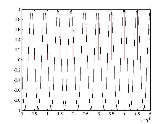

Med hensyn til forskellen mellem de 2 figurer, så er jeg vist med nu. De viser 2 trin i den samlede digitale konverteringsproces.
Første figur viser spændingsmålinger ved samplefrekvensen repræsenteret ved de røde krydser. Dette er input til ADC
konverteringen. Anden figur viser afrundingen (kvantiseringen) i den færdige digitale kodning, hvor f.eks. 0,65 er afrundet til
0,5. Derved forskydes den færdige måling faktisk væk fra den analoge kurve, men det kan kun ses ved at kigge meget
grundigt efter.

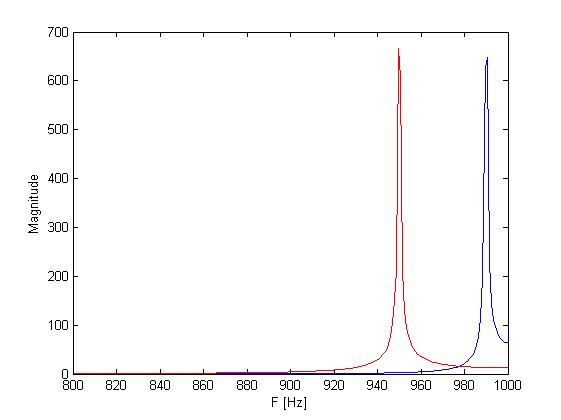

Først skal vi have på plads hvad er aliasering overhovedet?. Aliasering forekommer KUN hvis shannon's samplingsteorem ikke bliver overholdt. (Vi kommer senere til hvordan man så kan overholde dette). Hvad vil der faktisk ske hvis jeg prøvede at sample 950 Hz og 1010 hvis jeg har en sampling frekvens på 2000?
Her ses et billede af dette, men hov det er jo ikke som vi forventer, Hvad laver den peak i 990 Hz? Dette er aliasering, hvis 1010 Hz havde været 950 Hz kunne vi altså ikke kende forskel på de to frekvenser, og hvad værre er man vil aldrig kunne se forskel på frekvenser over 1000 Hz og dem under. De er det samme i det digitale verden.

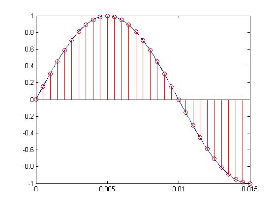

Ved at se på samples i den tidsdomænet og ikke i frekvens kan der også tydelig ses hvorfor
Den blå kurve er 50 Hz og den røde er samples værdier af 1950 Hz med en samplingfrekvens på 2000. Som det ses er det jo ikke så underligt at det i frekvens verden kommer til at ligne hinanden.
Er lidt andet billede af det samme
Her er det tydeligt at se hvorfor det bliver sådan. Det der kun samples med 2000Hz bliver afstanden mellem samples længere. Herved kan det ses at disse samples så vil følge en 50Hz kurve i stedet for.
