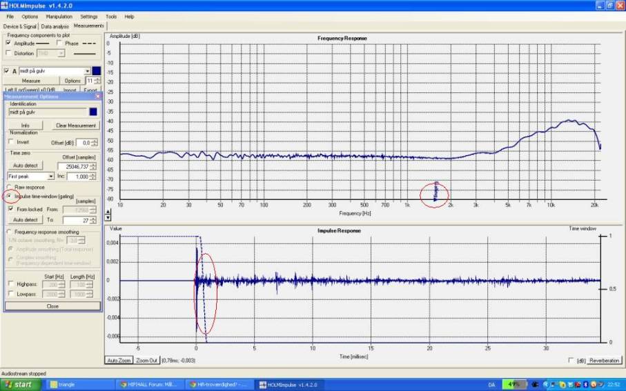

Hej,
her er lige et screenshot, har ikke læst hele tråden så an være det er unødvendigt
Som default kører holm med gating, hvilet er fint for at kunne fjerne rumindflydelse ved at måle uden første reflektion.
Problemet er så når gating tiden er for kort, kan basgengivelsen ikke beregnes. Hvor langt målingen er korret ned i
frekvens kan ses på pilen i bunden af frekvensgangen (har lavet cirkel om dem)
Zoom i nederste vindue ved at markere et område med musen, du skal nok zoome ind på første impuls for at se det stiplede
linje som viser gating tid.
Man kan ændre gating ved at trække i vinduet nederst.. Håber det er til lidt hjælp.
Mvh Lennart

Jeg har byttet fasen på diskanten det hjalp en hel del
Jeg lavede en måling mere:
Det er højre og venstre kanal.
Jeg kan se at "gatening" har meget stor betydning, hvis jeg stiller lidt på den får jeg f.eks:
Men hvad er så det "rigtige"?
Jeg har stadig ikke fået indlæs kalibreringsdata for mikrofonen.
Jeg lavede en enkelt test med et kabel direkte fra højttaler udgang på PC til mikrofon indgang, det så fornuftigt ud, bortset fra et dyk fra ca. 40 hz og ned.

Du har stadig for kort gatingtid til at målingerne under 40 herz er korrekte. Husk at tjekke den lille pil under frekvensgangen
Bwgge målinger er lige korrekte, men jo længere gating du bruger des mere indflydelse får rummet på frekvensgangen.
Mvh Lennart
LGrau
Bruger siden: 12 August 2003
Indlæg: 2201
Sendt: 18 Juni 2012 kl. 00:28 | IP-adresse registreret
Forresten ser det ud til du har nogle meget kraftige tidlige reflektioner (30cm og 120cm) især den ved 30 cm kan der nok med fordel gøres noget
ved(dæmpes) går ud fra 120cm er fra gulvet.
Kan evt være en ide' at måle tættere på ht for at gøre rummets indflydelse mindre
Mvh Lennart
