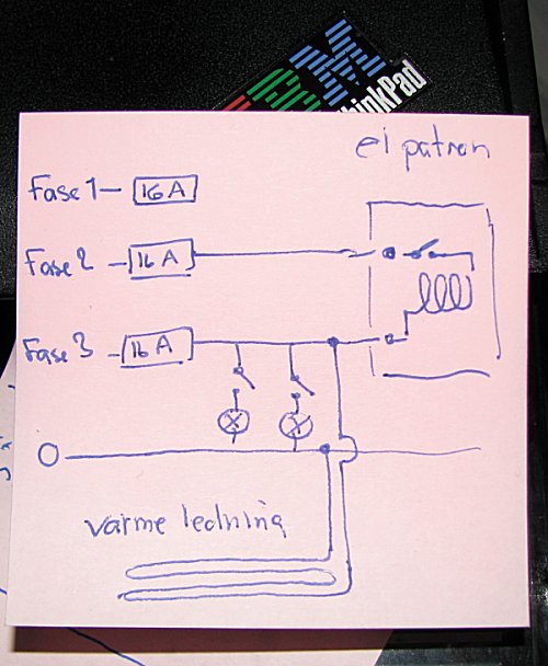

Jaan Stevns skrev: Er der nogen, der kan greje den???
Elementært Dr. Watson, SIKRINGEN i fase3 er sprunget. Er du helt sikker på, at du klarede den uden elektriker??? Du virker jo ikke særligt klog.
Haha ....  du har ret - det var den sikring der var smuttet, men man glor sgu lidt når man skruer sikringen til lyset ud,  og det bliver ved med at lyse ...  hmmm..
Sådan lidt a'la Elselskabets mand's ansigtsudtryk da han afbrød strømmen til hytten engang vi havde "glemt en regning"    -   Jeg havde ikke hørt ham ringe på,  fordi musikken spillede "lidt højt" og gik kun ud på gårdspladsen fordi et af gødyrene gjorde mig opmærksom på noget unormalt.  Der stod sgu' en mand, med et ualmindeligt fåret udtryk.
