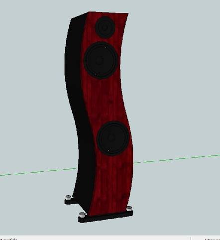

allanowich, jeg er nok lidt tungnem, men jeg forstår ikke rigtigt din forklaring. Det er muligt at der vil komme et dyk pga. udfasning, men det fortsætter vel ikke hele vejen ned?

Nu Kan jeg forstå på Dig Allanowich og dig BertelB at det er et problem at bas/mellemtoneenhederne sidder så langt fra
hinanden, så jeg har ændret lidt på tegninge. Ser denne her bedre ud.

Umiddelbart ville jeg placere diskanten i midten og basserne symetrisk på hver sin side. Da du har to kamre indeni betyder det nok at den nederste bas skal sidde så højt i sit kammer som den kan komme til.

Jeg prøver at lave en ny tegning af baflen i morgen formiddag. Hvis du så vil være så venlig at give en tilbagemelding når du
får tid så vil det være rart.

Tja ... MEGET anderledes design og absolut MEGET fornemt håndværk.
Men i min verden bør man holde de kvidelige former hvor de er og lade højttalere være maskuline!
Noget helt andet er, at du med dette design ikke opnår nogle lydmæssige fordele. De interne afstande er stadig de samme hele vejen op gennem kabinettet - ingen assymetri. Men i sidste ende er det jo dig der skal kigge på dem. Jeg ville løbe langt væk allerede inden jeg havde hørt dem. Smag og behag er jo hedligvis forskelligt.

Janils: Tak for det. Nu er designet også kun lavet for det selv samme, for at være lidt anderledes. Det er imø spændende at
prøve noget nyt en gang imellem. Jeg var godt klar over at de ikke ville falde i alles smag, jeg er også klar til at tage den kritik
der utvivlsomt kommer hen af vejen. Du siger at der ikke er nogle lydmæssige fordele. Det regnede jeg heller ikke med. Men
er der nogle voldsomme ulemper som du ser det?

Jeg var nok lidt hurtig. En buet flade er ubetinget mere stabil end en plan, så alene der har du fordele. Så vidt jeg kan se bruger du birketræsfiner - et af de absolut bedste materialer til at bygge højttalere af. Din sandwich opbygning gør det bestemt ikke dåligere - du skal op i rigtig dyre højttalere (f.eks. Magico) for at finde producenter der bruger samme metoder.

Nej, udfasningen vil forekomme mellem 200 og 400hz. Det har som sagt noget med bølgelængden at gøre, som her er ca en meter lang ved 300hz. Så det er afstanden fra en bas enheds placering typisk en halv meter over gulv, der giver denne udfasning. Så jo tættere mod gulv enheden er, jo bedre. Dette "hul" kan ikke fyldes ud, derfor skal man komme det i forkøbet.
Kabinettet har også stor indflydelse på en højttalers egenskaber rent udstrålings mæssigt. Kabinet, enheders placering på dette og filter forløb. Alt har indflydelse på et godt resultat for en vellykket højttaler.

Bapu, du skal forsætte det du startede med. Vælger du et tre vejs system, er den lave placering af bassen en godt træk. Da den anden bas så kun tager sig af mellemtone, vil dette område blive renere, særligt ved højere niveau og ved kompleks musik. Ved et 2.5 vejs system får lidt mere pondus og magt i bas og grundtone, men lidt mere slør i lyden ved høje niveauer og kompleks musik. Men du kan faktisk tune din klang filosofi, alt efter om du vælger 2.5 eller 3 vejs. Men der skal arbejdes med filter og eksperimenteres til du får et godt resultat du bliver glad for. Dit kabinet design er fint fint set ud fra enhedernes placering ved det første billede med bassen tæt ved gulv.

Jeg har ikke den store tid lige nu, så blot et par hurtige kommentarer:
Jeg ser ikke nogen videre pointe i at lave en tre-vejs højttaler, hvor bas og mellemtone er den samme enhed. Hvad skulle man
opnå ved det, frem for et rent 2 vejs system?
Jeg ser heller ikke rigtigt nogen grund til at arbejde for at få en udfasning ved 300 Hz. Hvis man kikker på hovedparten af 2 og
2,5 vejs systemer, sidder enhederne øverst i kabinettet, det tror jeg at der er en grund til.
En højttaler består af et kabinet, nogle enheder og et delefilter, de tre dele skal spille sammen, ingen af delene er vigtigere end
de øvrige. Intet system bliver rigtigt, medmindre alle tre dele fungerer sammen.

Alle de 2.5 vejs systemer har pga de højt placerede basser, denne udfasning i 300hz området. At der sidder to, er jo for at få et stort membran areal i bassen, da den nederste jo skæres af tidligere end den øvre. Men udfasningen kan ikke undgås. Men ved at lave den som 3-vejs og placere den ene ved gulvet, kan man få lidt bedre styr på frekvensgangen. Men 2.5 vejs udgaven kan også gå fint på denne måde. Der er jo et par mærker på markedet, der har to 6.5" siddende på Bapu's måde. Men lad os nu ikke forvirre ham mere end godt er.

Det er muligvis en lille smule uheldigt at lade to enheder køre i parallelt meget langt op. Der vil ske det at udstrålingen bliver
noget direktiv. Derfor bør den ene afskæres før afstand og bølgelængde får evt. noget at sige. Men som jeg forstår line arrays
er de fine i horizontal plan men din vertikal kan lide "nød". Men sidder du samme sted, måske ikke!?!

Lyden bliver retningsbestemt, hvis den kommer fra flere enheder. Problemet burde dog ikke være specielt stort, der er grænser for hvor meget man bevæger sig op og ned, og afstanden til lyttepositionen er stor, i forhold til afstanden mellem enhederne. Andre højttalere har vist samme fænomen, f.eks. mine Linn, der er rent 2-vejs, med to ens bas/mellemtone, og deler ved 2800 Hz.
Jeg tror man bliver nødt til at prøve sig frem, for at se om 2,5 vejs er at foretrække, og hvilken delefrekvens der skal bruges, mellem de to bas/mellemtone. Jeg kunne godt forestille mig at man vil skulle dele så lavt som 100-150 Hz.

Allanowich: Ud fra hvad du har beskrevet har jeg besluttet at bruge den første tegning med en 2,5 konfiguration. 1000 tak for
