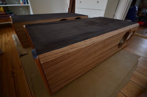

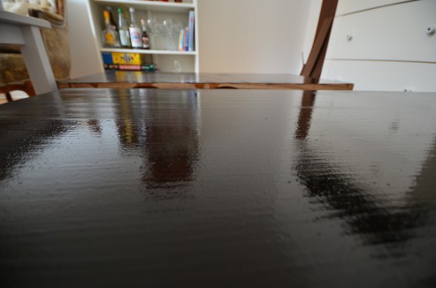

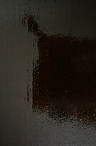

DET ER ET STORT PROJEKT! er kommet lidt bag på mig hvor meget energi der skal burges på det :/ men har nu ikke
knnækket halsen på det ;) idag er jeg langt om længe nået til det sjove. jeg har bejdset sort på de mørkebrune sider og den
ene side har fået første lakering. det ser nu sådan her ud:
Sort spritbejdse der er ved at tørre, det er utroligt let at arbejde med så længe man maler langs årerne så fordeler det sig
jævnt.
Det første ud af mange lag lak, ser godt ud indtil videre
Svært at fange når det er vådt og uslebet, men har fået den nuance jeg godt ville have: meget mørk brunsort med struktur
i, det skal nok blive rigtig godt :)
det var det nye herfra.
kh AP

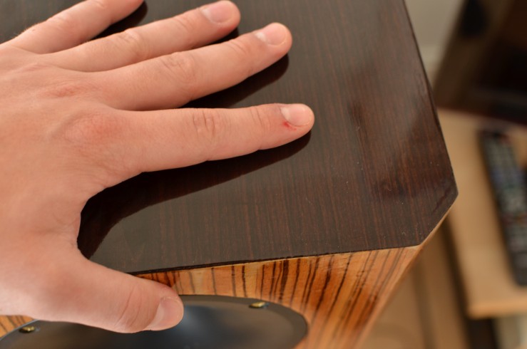

Hej PifPafGiraf,
Det har været et stort arbejde. Jeg arbejder selv en del i træ - reparerer bl.a. træbåde - så jeg har en vis indsigt i, hvor tidskrævende en proces, du har været igennem.
Med fare for at lyde overkritisk, så ser det ud til - alene vurderet ud fra dine oploadede fotos - at lakoverfladen på dine kabinetter visse steder er ujævn/grynet og med "løbere", hvor lakken har samlet sig i små pytter. Det ser fx ud til at være tilfældet på hjørnet på det sidste foto.
Det kan være ganske svært at undgå, når man håndlakerer. Hvis du vil opnå en spejlblank (og altså helt jævn overflade), så er der ingen anden udvej end en sprøjtelakering. Men det koster selvfølgelig ...
Jeg nævner det kun, da dit i øvrigt fornemme arbejde fortjener det, og jeg håber min kritik bliver modtaget i den positive ånd, som den er sendt i

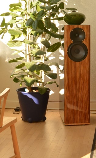

Virkeligt et lækkert sæt DTQWT, som du har fået skruet sammen der PPG.
Uden at lyde smart, men kunne man ikke med fordel finere sine MDF/Baltisk birkefiner plader INDEN man begynder at samle kabinettet???
Nu slæber jeg mit grej med, når jeg skal op og lytte på et sæt hos TG her om en 14dages tid, så det kan være, jeg får brug for lidt vejledning efterfølgende.
Min tanke omkring finish blev virkeliggjort, da en italiener tog projektet op og satte billeder på mine tanker. http://www.troelsgravesen.dk/DTQWT-Carlo.htm . Dette ville dog blive et uoverskueligt projekt, med mindre man kunne lave en skabelon og fx. bruge en fræser til at skære i birkefineren... Andre ideer fra Jer???
Men igen FEDT projekt PifPaf, og FEDT at du kaster dig ud i DIY og ikke mindst finering.

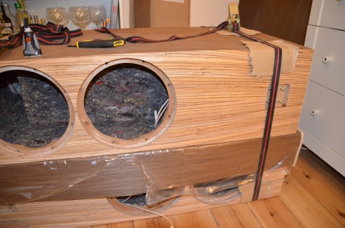

Skal ikke udelukke at der er mange ting jeg ville gøre anderledes hvis jeg skulle lave et nyt sæt.
Jeg havde ikke rigtig nogen erfaringer da jeg startede, så uden at bruge andet end utallige timer på h4a så kastede mig ud i projektet, havde jeg vidst
hvor meget arbejde det har taget så havde jeg nok ikke gjort det, men er nu glad for det alligevel er lykkedes. Nogen gange skal man ikke begrænse
sig selv men bare gøre det, og så tage tingene hen af vejen, man skal jo starte et sted.
Mine fejl:
- Vendte hjørnestivere bag diskant spejlvendt (venstre <=> højre)
- Undersænkede terminaler for at beskytte dem, det er grimt og uhandy ifht jumpere/spader
- Brugte trælim + pres til fineren. Kunne ikke ligge ordentligt pres på så det bølgede en smule
- Lakerede selv. mistede tålmodigheden og kom for meget lak på hvilket satte mig to lakeringer tilbage
- bejdsede siderne for mørke
- knækkede messingskruer fordi jeg skruede for hurtigt og de blev varme
Tidshorisont:
5 dage til samling af kasser
1 dag til lodning og monitering af delefilter + enheder
2 uger til montering af finer (i en stue: håbløst xD)
6 uger med lakering
Så hvad kan jeg anbefale:
- finer inden hvis man har styr på finish men så skal man lave 45 grader samlinger
- finer med kontaktlim, rulles på begge flader og presses på med en klods man kører hen over det hele for at fjerne luftbobler
- Laker IKKE selv
- undgå to ovenstående punkter på store overflader, man knækker halsen på det
- lav det over flere omgange. Jeg havde mine stående og spille i 8 mdr inden jeg finerede og allerede
- hav et sted at lave det, jeg havde min stue det kan ikke anbefales
- kast dig ud i det med høje forventninger og vær glad for dit knap så perfekte resultat og alt den erfaring du har fået ;)
- vær ikke bange for at kaste dig ud i det, det er ikke avanceret og værste der kan ske er at man bliver forsinket i sin naive tidsplan man har i
hovedet.
Mvh PPG (<~ tak for den [like])
Lakering er en BITCH jeg tror ikke det er noget jeg har lyst til at gøre igen. Jeg er ikke færdig med at lakere endnu da jeg har et fåtal af løbere rundt
omkring og jeg mangler at ordne toppen på den ene fordi jeg blev nødt til at fjerne et stort stykke uhærdet lak (for tykt lag). Så skal igang igen.
Du virker som om du har styr på det med lak for jeg mangler egentlig noget hjælp til havd jeg skal gøre efter det aller sidste lag lak. Jeg har både
korn 4000, slippe og slipoline at gøre godt med skal jeg bruge det eller bare lade lakken stå ubehandlet på sidste lag.
Mvh PPG

PifPafGiraf skrev:
Analogueman skrev:
Hej PifPafGiraf,
Mvh PPG
Lad lakken stå - såfremt du altså ønsker en blank overflade. Og mal/laker kun i een/samme retning og så få gange som muligt. Hvis du stryger frem og tilbage, så vil du danne små luftbobler i lakken, som aldrig forsvinder.
Hvis du ikke er tilfreds med overfladen, når lakken er helt tør/hærdet, kan du eventuelt på et ikke-synligt og afgrænset område forsøge dig med en slibning med finkornet slibepapir (korn 4000 er sikkert fint, men korn 1200 eller 1500 kan også gøre det) og efterfølgende behandle med almindelig fast bilvoks - det vil forsegle og gøre overfladen blank.
Og du skal også vide, at selv om lakken virker tør/hærdet efter få døgn, så kan der gå flere måneder, før lakken er helt tør/hærdet. Og først på det tidspunkt bør eventuel yderligere behandling ske.
Når jeg anbefaler et ikke synligt sted, så skyldes det, at den anvendte lak og bilvoks ikke nødvendigvis vil forenes på nogen god måde, og så bliver overfladen ikke helt så pæn.
God fornøjelse! Og lad os endelig vide, hvad du beslutter dig for ... og også se resultatet!

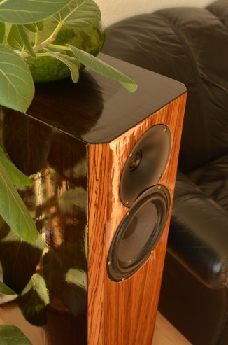

De er sgu blevet fine
Hvor længe har du spillet på dine DTQWT'ere og er du stadig glad for lyden? hvilken forstærker bruger du?
mvh Thomas

Ser er ellers ret godt ud, PPG.
