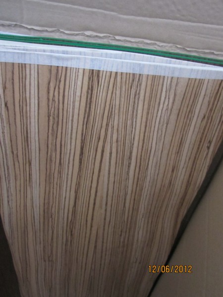

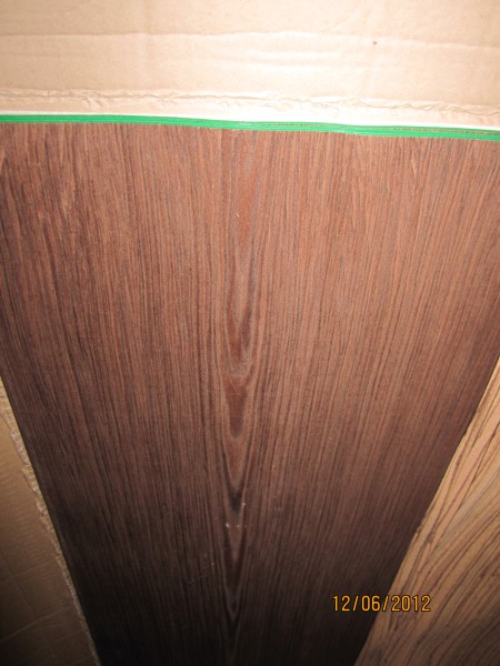

Obs. siderne bliver næsten helt sorte, med en meget svag struktur. det er en wenge finer

Det ska nok blive flot! Vi glæder os selvfølgelig til billeder af det færdige resultat

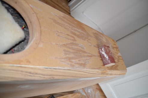

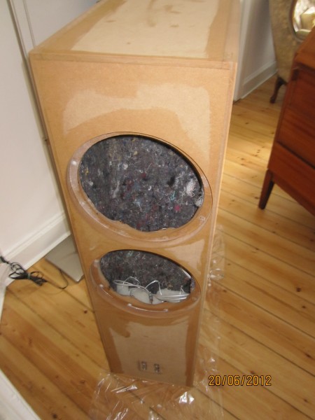

Sendt: 25 Juni 2012 kl. 10:40 | IP-adresse registreret
Der sker lidt herhjemme, de er blevet kittet ud så der ikke kommer buler i fineren. og så er fineren også kommet!
alt herfra so far. regner med at have begyndt med at lakerer i løbet af de næste to uger.

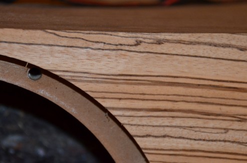

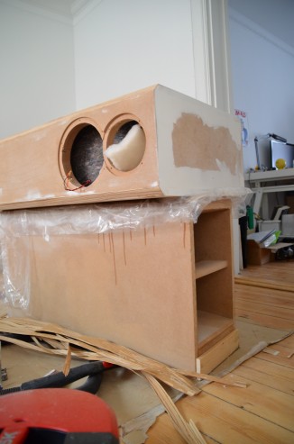

Sendt: 16 Juli 2012 kl. 00:08 | IP-adresse registreret
Det satans finer, det kræver sku godt nok meget arbejde! De små affasninger på fronten er gået meget fint, de er limet med
kontanktlim og var til at håndterer, da jeg så skulle lime fronten på blev det helt bulet første gang, havde ikke lagt korrekt
pres på fineren så blev nødt til at rive det af :(
Det ser sådan her ud:
lægges i pres sådan her, har sidenhen fået fat i nogle seler til at stramme det endnu mere.
men fik gjort det om og det blev acceptabelt anden gang, selvom det stadig bølger en lille bitte smule, røv irriterende.
Kabinetterne må være blevet lidt skæve efter de har fået lov til at "sætte" sig, uden at mdf'en har været forseglet.
Det gør ihvertfald det hele en del sværere.
Udover alt det arbejde der skal bruges til det så bliver det virkelig flot med fineren! er helt færdig med at finerer i
overmorgen.
alt for nu kommer med nye billeder så snart det er færdig fineret.
vh Andreas

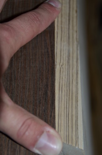

til at skære med har jeg brugt overfræser de steder jeg kunne, og det er KLART at foretrække (selvom den straffer hvis
man ikke har fået limet 100%) den skærer det snorlige og knivskarpt. med hobbykniven er det meget svært at skabe
ordentligt underlag.
Anden metode som jeg har brugt meget er at slibefineren på kanten indtil man har slebet helt igennem fineren, og på den
måde "skåret" den af, den metode har lavet de mest skånsomme afskæringer og er blevet meget meget pæne.
