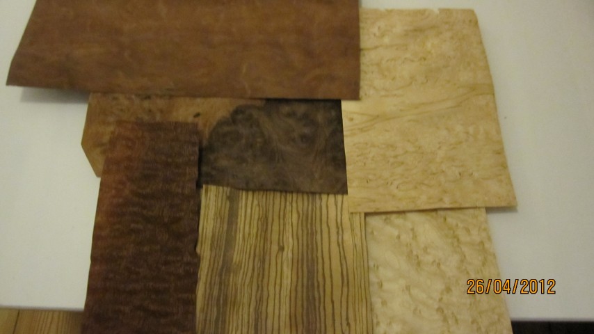

Sendt: 26 April 2012 kl. 21:49 | IP-adresse registreret

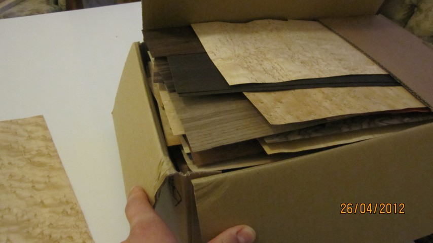

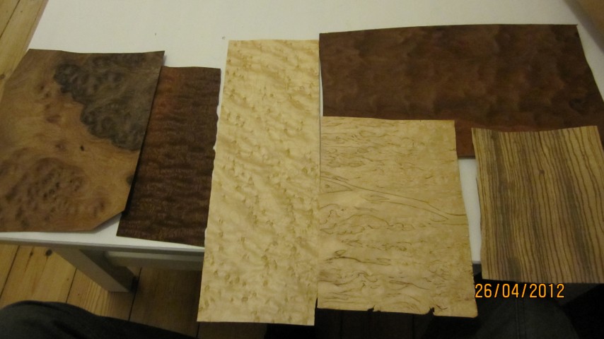

Nå sådan her ser det ud når man får en kasse med Prøve finer fra finerkontoret.dk
Det her er de pæneste af dem synes jeg, og det er dem jeg vil lave en prøve af, og det kommer til at blive på en mdf plade,
arrangeret som nedenstående.
I skal da også se hvad hele projektet drejer sig om ;)
vh AP

rskriver
Indlæg: 2315
Sendt: 26 April 2012 kl. 22:26 | IP-adresse registreret
PifPafGiraf
Bruger siden: 08 August 2011
Indlæg: 135
Sendt: 26 April 2012 kl. 22:32 | IP-adresse registreret
Ja den ser sku egentlig forbandet godt ud!!
jeg smider lige sådan en slags finer på testpladen også, den fortjener en chance.
Den ikke så hidsig som vienna'erne som du lige nåede at linke til. den er lidt mere rolig den finer han bruger.
vh AP

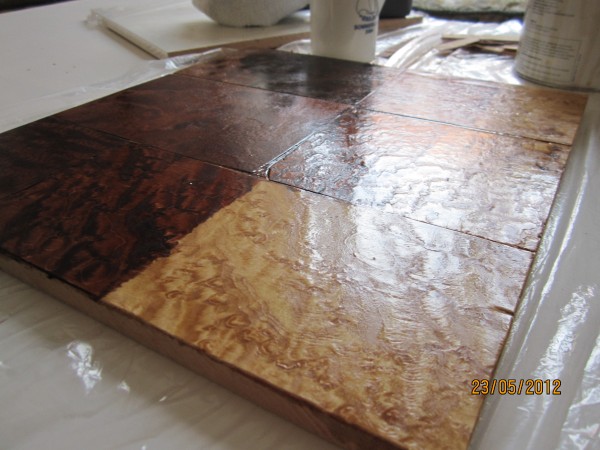

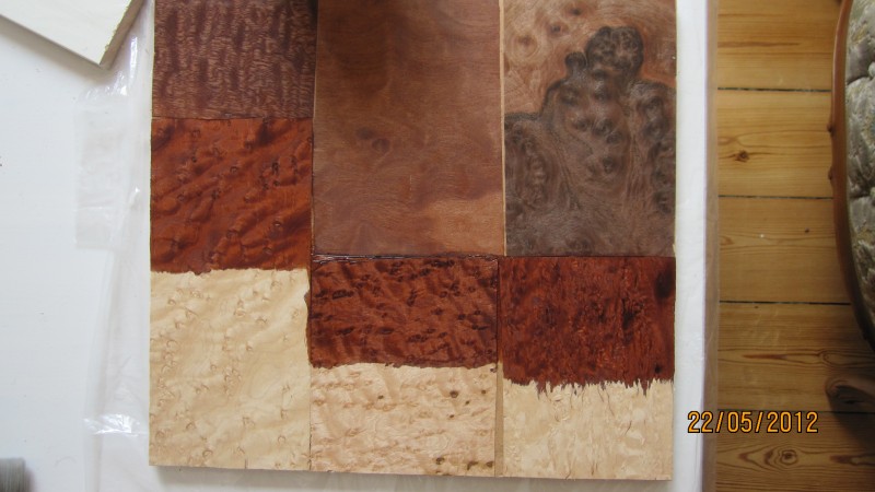

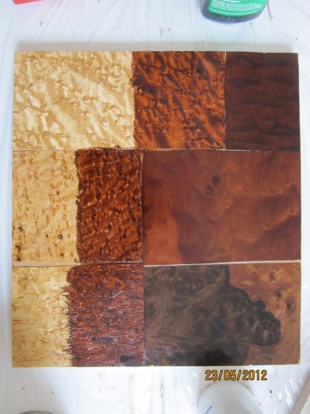

Sendt: 23 Maj 2012 kl. 22:40 | IP-adresse registreret
Så er der sket nyt fra fronten.
Jeg har her fået arrangeret de forskellige træsorte på min lille mdf-plade og samtidig også bejdset med "mørk mahogni"
Har også her fundet den finish jeg stræbede efter:
Her har de fået 2 gange lak og det giver godt nok meget bare 2 lag. jeg vil fortsætte med 10-16 lag
Kan stadig fornemme strukturene i fineren, som rejser sig ret meget når det bliver lakeret

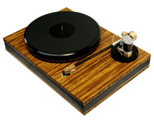

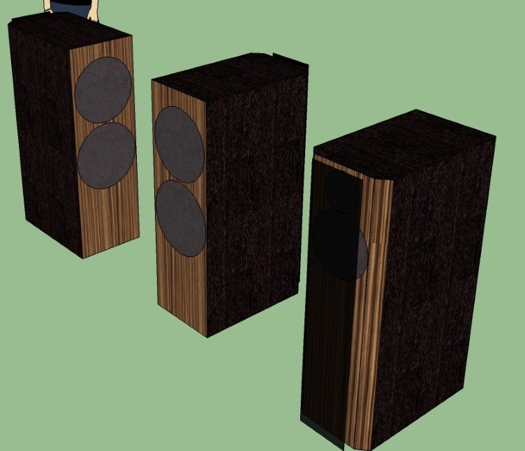

Sendt: 04 Juni 2012 kl. 16:44 | IP-adresse registreret
NYT ER SKET!
min kæreste fandt noget zebrano i bunden af rodekassen, og nu er det sluttelige design kommet på bordet, og fineren er bestilt!
de kommer til at se sådan her ud:
og når jeg nu er i gang så giver jeg også min pladespiller same finish (en RP3) så den bliver i stil med nedenstående:
VH Andreas
