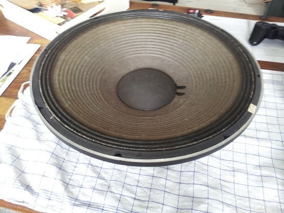

Hej.
Hvorfor er der kun nikotin på ophænget, og ikke på resten af membranen og chasiet. Jeg tror nærmere at det er almindelig ælde.
    carsten
Sendt: 29 Marts 2012 kl. 00:57 | IP-adresse registreret
Når og hvis du skal vaske membranerne, så brug en opvredet lille skumsvamp eller klud. Du skal ikke pøse vand på, bare aftøre. Der er nogle af JBL's membraner, der er lavet eller har overflade af Aquaplas, vist nok de hvide af slagsen, de bør kunne tåle en fugtig men ikke direkte våd klud.

CARS10 skrev:
Hej.
    carsten
Jeg forstår godt din tanke Carsten, men det har været nemmere at rengør resten af enheden, end det er at rengør membranen. Jeg har nok overhovedet ikke fået alt nikotinen af, men det er ikke lige så synligt på det sorte chassis. Noget kan godt være lædelse, det skal jeg overhovdet ikke udelukke, men membranerne er stadig ikke rene kan jeg se, keg har bare tørt de værste af med en hårdt opvreddet klud.
Men det ser lidt sjovt ud for skældet hvor "nikotinen" stopper er rimelig synligt, og det er ca. i et område på 4 cm ind mod støvhetten ude fra hantophænget.. Det er ens på begge enheder.
Mvh: Martin

Sendt: 29 Marts 2012 kl. 07:38 | IP-adresse registreret
Ja, jeg må da prøve  Tror nu ikke lige at de her jeg har er vildt vandbestandig  det "forsøgs-forsigtigt"
Mvh: Martin

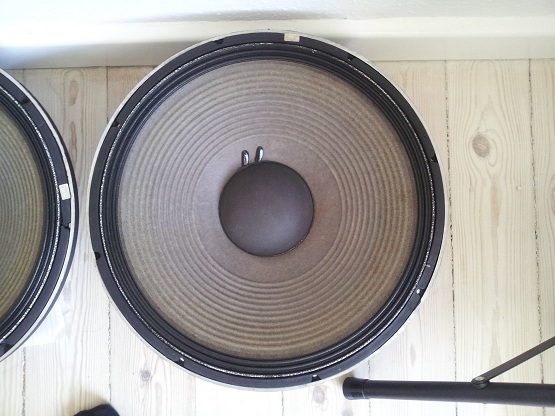

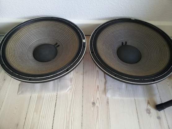

Sendt: 29 Marts 2012 kl. 13:03 | IP-adresse registreret
Nu har jeg prøvet at lege lidt med lidt rengøring  Jeg er ikke endelig færdig endnu men her er lige lidt billeder. Det lykkedes mig at få den gamle coating på ophænget til at klister lidt igen
På billed 2 er den venstre ikke blevet så ren som den anden, tror jeg var lidt for forsigtig med den første  De skal nok have en tur igen senere. Her er det også tydeligt at se, at den yderste bølge på begge ophæng mangler coating.
Jeg forventer ikke at de bliver perfekte.. De skriver jo også lidt historie  Men skønt, der ikke er noget ulækkert tilbage på dem
Mvh: Martin

Sendt: 29 Marts 2012 kl. 17:13 | IP-adresse registreret
Du har da heldigvis undgået en blakket overflade efter deres vask.

I betragtning af alderen ser de enheder OK ud. Personligt ville jeg nok afholde mig fra at bruge noget som helst stærkere end en fugtig klud på papirbaserede membraner - hellere akceptere den naturlige ældelse, og være glad for at de fungerer.
Jeg er også rigtig glad for dem! (det første billede er fra før jeg startede på rengøringen del 2, og de to nederste er bag efter) Hvis de har siddet lige så længe som den driver de spillede sammen med, har de spillet PA i 22 år.
