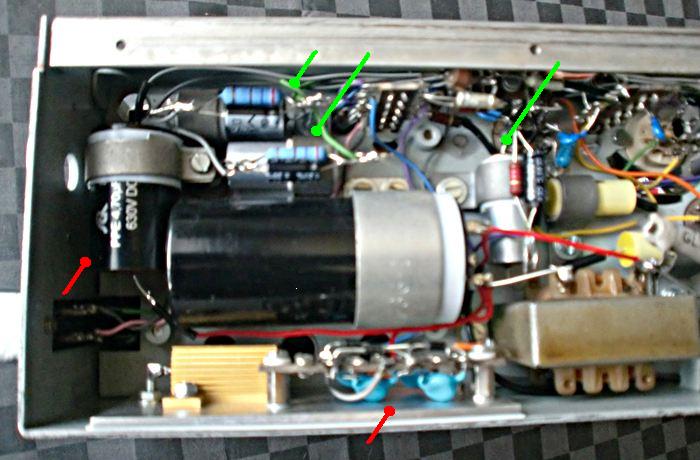

M.M.M. skrev:
Okay, jeg skal lige følge med..
Jeg er ikke hurtig i teorier om elektronik, er mere en praktisk .
Mener at paralellkoblet kondensatore med elektrolytter, er med til at dæmpe bla. støj i strømforsyningen, at det forbedre lyden er jeg ikke i tvivl om, det er selvfølgelig ikke nogen revolution. Men mange bække små.......
Paralellkoble lyt C2 og C4 med så store kondensatore som mulig, giver et klart løft i lydkvaliteten, da de sidder i signalvejen (feedback).
Mine V15'ner: Rød pil er afkobling i strømfor. Grøn er i katoden.
Der hvor du får den største forbedring er klar i udgangen, elektrolytter i signalvejen er IKKE godt, men skifte de 6600uF ud med rene kondensatore, vil koste en krig og fylde lige så meget. Så igen sæt så store kondensatore i som det kan lade sig gøre.
Lave en ting ad gangen og lyt så, vent evt. til du har altec'erne færdig.

Tror at du nok kigger på de 3 elektrolytter i strømforsyningen?
Udgangs-kondensatorerne består af 2 parallelkoblede 3300 uF, 25 V per kanal. Der kan sikkert tweakes meget på lyden, ved at parallelkoble andre typer ind over eller ved at udskifte dem. Men man skal lade konstruktørerne komme til gode at de formodentlig i en konstruktion som denne, har brugt kondensatorer med den "lyd" som de mener er den rigtige. Alt andet er for mig at se utænkeligt.
