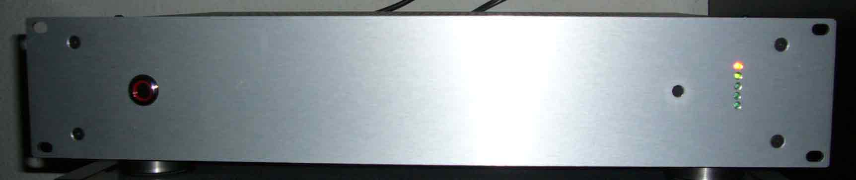

Kan ikke lige finde ud af at få tekst med

Uha, nej standard er den ikke helt. Må få postet nogen af min.
Havde du et link til det indput modul ?
