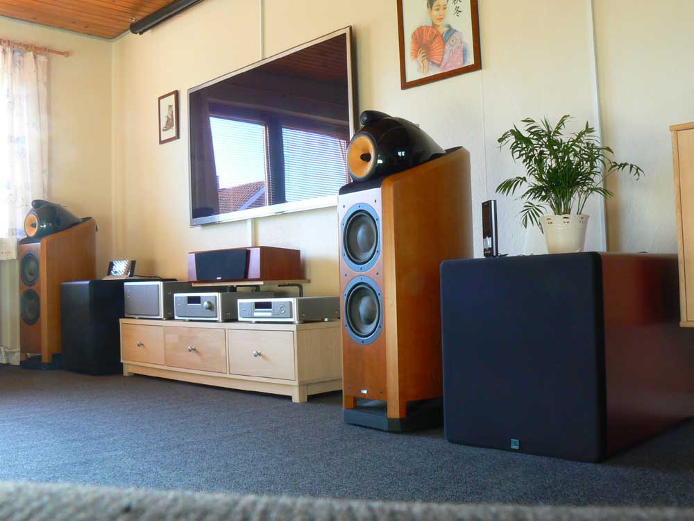

Nu har jeg været hos Hifi- klubben, og sagen er ikke helt klar, om de monoblokke kan lånes ud, så jeg venter på svar. Her er et billede af placeringen, og ja jeg har selvfølgelig tjekket og dobbelttjekket, alle kabler og stik.

Den venstre ht bør komme ud fra det hjørne i første omgang.
Hvordan går det uden subber? Kan de og B&W'erne modarbejde hinanden i dybe del af basområdet? Har du prøvet at lade subberne køre i modfase. Det kunne opsuge lidt af de buler der er. Nogen gange kan det virke fint, men ikke altid.

subberne, er begge rumkorigeret, efter alle kunstens regler, normalvis bruger jeg ikke subberne til musik, men mest til biograf.
De er kun rigtig gode til jazz + noget blues, hvor de tar det alledybeste, som ingen normal ht kan (> 20hz).
Men med subberne, kan der komme så meget bund det skal være, det kræver bare lidt justering af indgangsvolumen.
Jeg har prøvet at stille B&W'erne ud mit på gulvet, men det giver ikke umiddelbart noget godt resultat.

Det første du skal gøre, og som du har prøvet, men forkastet igen, er at rykke dinehøjtalere ud fra hjørnet, og ud fra bagvæggen.
!m er minimum, målt fra forpladen.
Det er rent faktisk en lign placering højtaler og delefilter er konstrueret til.
Du vil få en markant bashævning når du rykker ind i hjørnet.
Jeg skal ikke kunne sige om du synes det lyder bedst, men korrekt er det ikke, og bliver det aldrig.
En hjørneplacering ødelægger impulsgengivelse og frekvensgang.
Sådan er det bare.

Men dit billedse siger alt om at placeringen ALDRIG vil få dine højtalere til at yde bare i nærheden af hvad de kan.
Det er simpelt hen akustik det handler om i første omgang.
-Lige langt fra sidevæggene (minimum en meter)
- Lige langt fra bagvæggen (minimum en meter)
- Sørg for guds skyld for at de ikke står på transportfødderne, men på de spikes som kan købes til, eller et sæt dali-spikes. Det betyder virkelig meget for basgengivelsens kvalitet.
-Kobl i første omgang din subwoofer ud, og sørgt for at dine højtalere får det fulde signal, så dybbassen ikke er filtreret fra.
