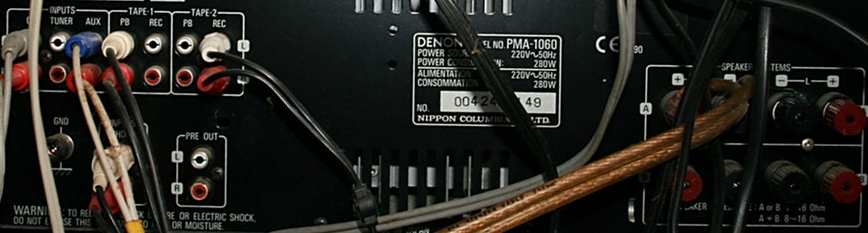

Fox.
Bruger siden: 26 Januar 2012
Indlæg: 14
Sendt: 28 Januar 2012 kl. 15:39 | IP-adresse registreret
her er foto af 1060 tilkoblings muligheder
Hilsen Anne

madmax
Bruger siden: 06 Oktober 2008
Indlæg: 1092
Sendt: 28 Januar 2012 kl. 15:48 | IP-adresse registreret
Hilsen Anne
Du kan du bare sætte tvet til aux , men tape playback  (pb) kan også  bruges.
Hvorfor sidder der kun et kabel til højtalerne ?
madmax
Fox.
Indlæg: 14
Sendt: 28 Januar 2012 kl. 15:52 | IP-adresse registreret
Madmax Hvorfor sidder der kun et kabel til højtalerne ?
havde afmonteret den for at fotografere...

madmax
Indlæg: 1092
Sendt: 28 Januar 2012 kl. 15:59 | IP-adresse registreret
Oki var nysgerrig , ku være at det var faldet ud .
