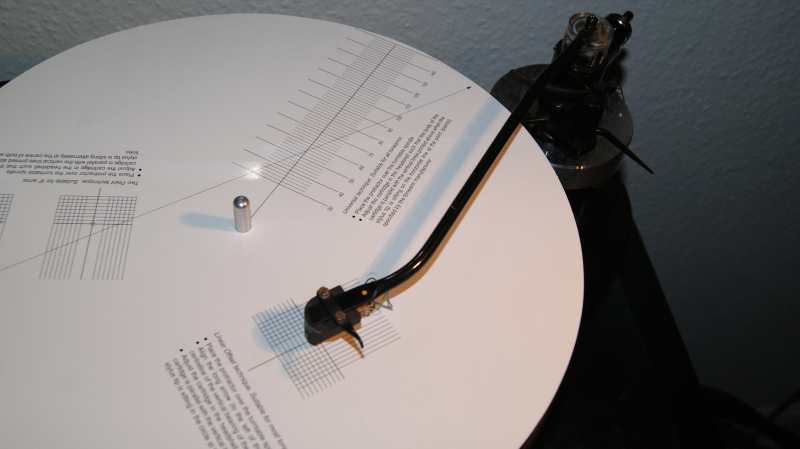

Du må gøre et eller andet galt. Vurderet ud fra dine fotos, ligger din SK Sound "papirdims" ikke videre præcist omkring centertappen.
Er du 100 pct. sikker på, at din nålespids ligger helt præcis på 212 mm-punktet på buen på Feickerten? Jeg tjekker altid med en urmagerlup, for man kan sagtens forledes til at tro, at nålespidsen ligger præcis på punktet, når man kigger med det blotte øje, mens det ikke er tilfældet, når man kommer helt tæt på med luppen.

Den er måske 1mm på den gale side. Nu har jeg prøvet med en arc protractor fra hifi-news test LP. Den passer præcis med de 18 mm som der er på sk-protractor. Jeg har simpelthen en fornemmelse af, at min Frickert måler overhang fra ydersiden af spindlen i stedet for centrum.
Jeg læste tidligere idag, at når man havde målt de ex 212mm ud og sat pickuppen i buen på 212, skulle man bagefter justere overhang. Men hvad er så meningen med den bue der er på den hvide disk?

hej igen sigma.   når du sætter p-uèn ned på 212-punktet på buen,er det faktisk at justere overhang.    den næste justering,er en pejling for p-uèns længderetning.        ps.ps.ps.hvis ikke fingerskruen står nøjagtigt i omdrejningspunktet(og det kan være svært at afgøre)finder du ikke de 18mm.overhang.
er det din arm på billedet? hvis det er,så prøv at tage de to bagerste lodder af, og nøjes kun med det foreste lod, til vægt og afballancering(30-45 gr.mod venstre set forfra) det giver bedre lyd.

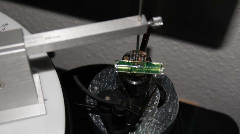

Jeg synes jeg har målt meget nøjagtig. Både med skydelæreren og med målebånd. Det er i hvert fald ikke 4 mm forkert :-)
Mvh Frank.

hej igen sigma.    jeg tror du misforstår mig,eller moske udtrykker jeg mig ikke klart nok.du kan ikke finde omdrejningspunktet på en mørch med hverken skydelære eller lineal. men hvis du skruer armrøret af, og placerer mørchen sådan,at den vender siden til pladetallerkenen,og sammen med din feickert,danner en 90 grader vinkel, kan du nu med feickertsens nål meget nemt finde finde midterpunktet simpelthen hved at lade nålen falde ned over armrørsgevindet.
hvis din arm er plan med tallerkenen,og du har fundet de 212mm.,skal din p-u nål nu sidde lige under armens kant,og dit overhang være ca.18mm helt automatisk,da længden på din mørcharm er 230mm.
        venlig hilsen nils valla

Det var Freickerts skydelærer jeg mente. Bagefter har jeg målt med bl.a målebånd for at tjekke om det gav det samme resutat.
Som du kan se, står den på 212, men uanset hvad, så passer det bare ikke. Ok...lidt svæert at se den står på 212 :-)

Hej Frank,
Har forsøgt at nærstudere dine fotos, men der mangler nogle detaljer, førend jeg kan afgøre, om du arbejder med tilstrækkelig stor præcision.
Hvis jeg fx ser på dit foto af din p.u. og din centerspindel, hvor du måler overhang på SK protractoren, så har jeg altså meget svært ved at se din nålefane (cantilever) og din nål/diamant. Det ser ud som om, dit overhang er meget tæt på 18 mm, hvis jeg gætter mig til, hvor jeg tror din nålespids sidder. Men fotovinklen kan snyde - det ser også ud som om din arm/p.u. absolut ikke er parallel med pladetallerkenen og det skal den være for at få en korrekt aflæsning
Vi taler jo i størrelsesordenen om, at få milimeter forkert den ene vej og få milimeter forkert den anden vej kan summe op i en relativt set kæmpe fejljustering.
Da jeg for efterhånden nogen tid siden justerede min Music Maker Mk. III på min Mørch DP-6 med Feickerten, så ramte jeg et overhang på 18 mm i første hug. For den gode ordens skyld tjekkede jeg justeringen i går aftes ... og jeg har intet at klage over. Justeringen er spot-on.
Jeg kan - som sagt - ud fra dine fotos og din beskrivelse ikke forklare, om eller hvad du i givet fald gør galt.
Har du ikke mulighed for at alliere dig med en analog-/vinylnørd i dit lokalområde, der er vant til at justere pladespillere/tonearme/p.u.'er? Han - og måske i meget sjældne og heldige (?) tilfælde hun - vil sikkert kunne hjælpe.
