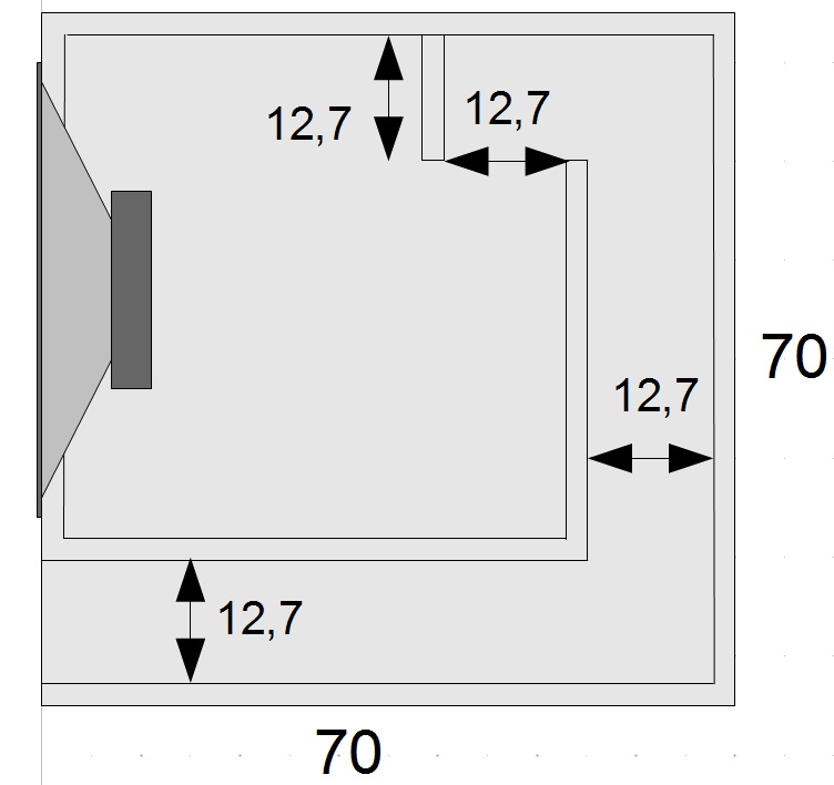

ja det lyder rigtig fint i mine øre :) men kan du forsøge lave en skitse af de mål så jeg ikke går i krig med noget der er helt forkert.
ud over en kasse på de mål, havde jeg tænkt mig at lave et "matrix" gitter inden i altså to plader sat sammen i et kryds med en masse store huller til at stive kassen rigtig godt af, vil det ikke være passende ?

jo afstivning kan man ikke få for meget af. Man skal bare huske at trække afstivningernes volumen fra, så de ikke reducerer kabinetvolumen.
Hvor bred vil du gerne lave sub'en? Og hvor tyk plade har du tænkt dig at bruge?
Længde, bredde og højde kan jo ligeså godt afstemmes efter dine ønsker...
Fx 40*50*70 cm giver 140 liter.
Fx 40*50*44,5 cm giver 89 liter

22 mm havde jeg tænkt mig at bruge.  og kassen skal gerne være omkring 60 cm bred. bassen er jo  cm i diameter. i dens fulde mål. jeg havde tænkt mig at sætte bassen i fronten også basporten ud under bassen , er det noget du kan bruge :D ?

Her er et forslag i 22mm plade! Udvendig størrelse (B*H*D) 60*70*70 cm.
Kom gerne afstivere og en hel del dæmpemateriale i selve baskabinettet!
God fornøjelse! Håber den kommer til at sparke bagdel!

Det er slet ikke sikkert, du behøver dæmpemateriale, navnlig da portens udformning vil gøre, at eventuel HF-støj, fremkaldt af interne resonanser, næppe vil 'slippe ud' .

Hvis det ikke skal koste alverden, kan du måsk bruge nogle dæmpeplader fra Harald Nyborg. Fx disse.
Det hjælper måske ikke så meget på HF-støj, men kan nok dæmpe kabinetresonanser lidt. 22 mm er jo ikke specielt kraftigt til en 18" bas. Så kom gerne nogle afstivere i.
Hvis jeg ellers har regnet rigtigt - og det tror jeg at jeg har - så skulle porttuningen ligge omkring 32 Hz.
