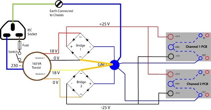

heltedellen skrev:
første tegning viste 4 spændinger dvs ikke 4 alligevel da han kortsluttede punkt 2 og 4 hvis du deler
op i 1-2-3-4-5 ...3 skulle ha været nul ...men han havde forbundet 2 og 4 hvilket jo kortslutter den spænding der måtte gå
mellem 2-3 samt 3-4
Hjælp der kommer ild
Nej mon ikke bare jeg skulle bruge 2 trafoer og 4 ensrettere for ellers kommer der 4 spændinger som ikke er der alligevel,
som måske bliver til 4 batterier, som kan kortsluttes

han havde lavet det som 2 seperate forsyninger til kanal 1 og kanal 2 men havde fejlagtigt koblet 0 volt fra de 2 seperate forsyninger sammen ....mener slet ikke han kan det faktisk da begge trin forbinder 0 internt feks når de mødes på forforstærkeren ...hvilket jo gir en kortslutning da hans 2 nulpunkter er midten af 2 seperate forsyninger og ikke midten af 1 forsyning

din sidste tegning er faktisk rigtig ...men den første var bestemt ikke rigtig og kan du ikke se det skal du fanme ikke automatisk gå ud fra at det er fordi jeg ikke ved hvad jeg snakker om ....tak ...ved netop godt hvad jeg snakker om og har så også både erfaring og uddannelse til at bakke dette op ....første tegning ER en kortslutning
Skal det ene trin så hente nulpunktet fra det andet trin gennem signalkablerne ?
Man kan da ikke undlade et nulpunkt fra forsygningen på det ene trin
Der skal PLUS - NUL - MINUS til hver trin og hvordan vil du gøre det med EN trafo, hvis man - som du skriver, IKKE må
koble de to NUL
sammen
Basti@live.dk

(1)25v(2)25v(3)25v(4)25v(5) ...sådan ser spæningen ud efter ensretterne på lytterne ...men punkt 2 og 4 er samlet og laver en kortslutning ...kan du se det nu ss

jeg siger at den første forsyning er helt forkert da den skaber 5 punkter med spænding imellem hvilkety umuliggør et fælles 0 punkt ...forstår du hvad jeg mener ...jeg forklarer hvad der er galt ...ikke hvad der er rigtigt ...netop så du kan se fejlen ...men dit sidste forslag altså tegningen er helt rigtig ...også selvom du ikke tror på at de 2 extra ledninger fra trafo er 0 volt og skal sammen med primær nul for stabilitet
Ej hold nu op - der er ingen kortslutning - det er en parallelkobling eller seriekobling alt efter hvilken tegning du mener.
Ellers var der nok røget en sikring, kommet lidt røg eller lignende
Basti@live.dk

første forsyning laver plus 0 minus plus 0 minus ...ved at koble de 2 0 punkter sammen kortslutter du da de har 50 volt imellem sig
Hold nu op ikke.
De 4 ledninger der kommer ud af trafoen er 2 x 26 Vac eller 1 x 52 Vac - jeg ved godt at de 2 af ledningerne vil blive
midtpunkt ved seriekobling (hvis man vælger de 2 rigtige).
Ved også godt at det så kan betragtes som TRE ledere da de 2 af dem er fælles som nulpunkt
Basti@live.dk

heltedellen skrev:
lav det nu som på sidste tegning ...har  sagt 4 gange nu at den er den rigtige ...
Du må mene 2. sidste tegning
Og det er sådan det er lavet nu, men med brum - det ville du ha opdaget hvis du læste tråden som jeg bad dig om.
Thomas Sillesen, Jan Stevns, Boyedk, JBLfan, Hans Mortensen, Nesdam og D A O kan ikke se kortslutninger og jeg kan heller
ikke og det spiller, men med lidt brum.
Læs lige tråden forfra hvis du gerne vil hjælpe mere
