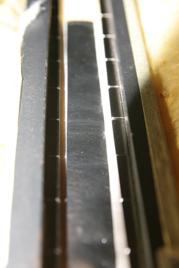

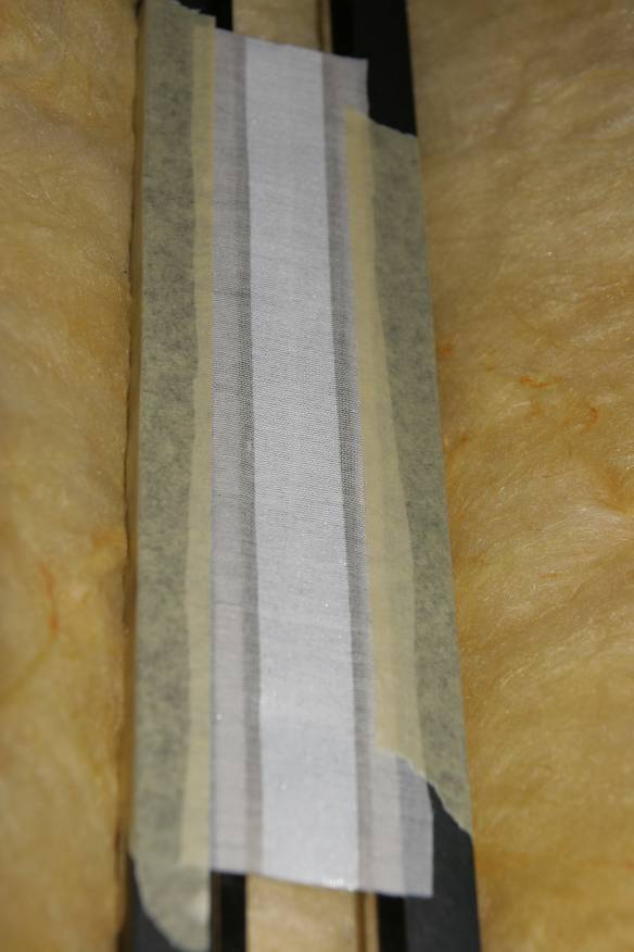

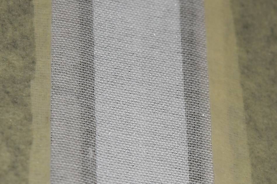

Lige et par billeder af testobjektet:
Ligger på Rockwool på bord når jeg måler:
Bagfra
Closeup membran.
Forresten fik jeg ikke fortalt at jeg forventer at lade membranen ligge helt plan med fronten, hvilket betyder at den ikke
ligger midt i magnetgabet.
Fordelen er at der kan komme helt styr på diffraktion, samt at det er lettere at lave en lukket membran på denne måde.
Ulempen er at magnetfeltet ikke er liniært -> større forvrængning, men jeg forventer at membranvandringen bliver så
minimal at det i praksis ikke har den store betydning.
