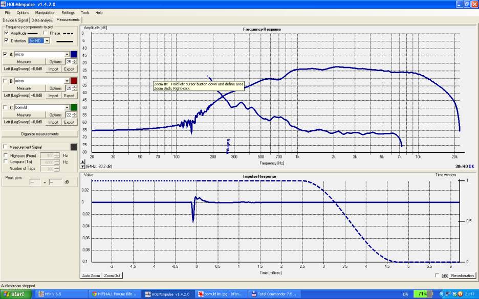

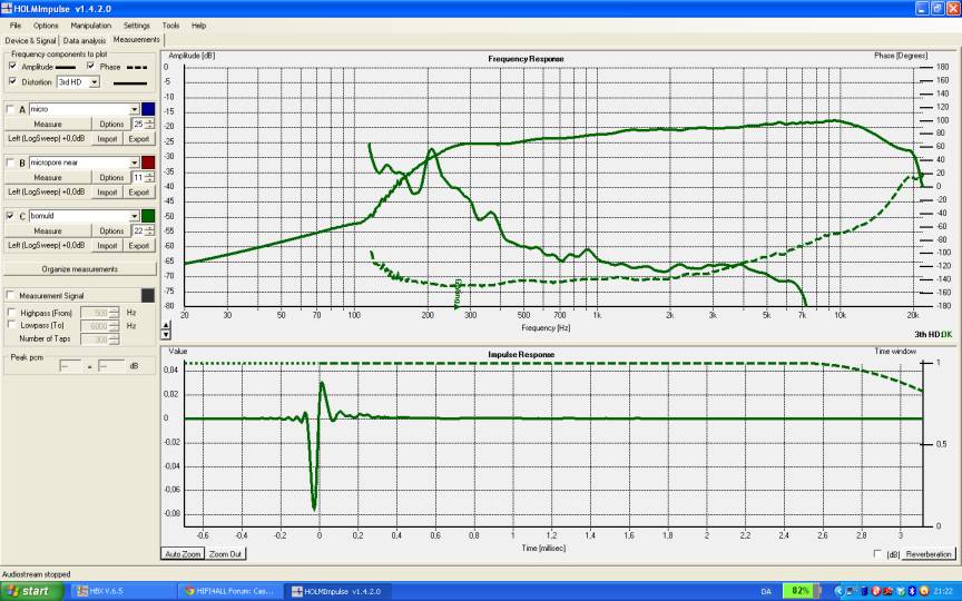

Sendt: 28 Januar 2012 kl. 21:42 | IP-adresse registreret
Hej,
Fik leget lidt med materialerne. Desværre var vliseline nærmest umulig at arbejde med, da det smelter med det samme når
jeg prøver at stryge alufolien på.
Spaylim var heller ingen success , den sprøjter et ordentlig lag på og kan ikke let doseres. (Fra Biltema).
Så tilbage har jeg kun Micropore tape og bomuld med varmelim.
Begge måler fornuftigt, men Bomuld er mere liniæer og med lavest forvrængning, absolut værd at arbejde videre med.
3'rd harmonisk ligger her under 0.05% ned til 1KHz, 2nd harmonisk ligger omkring 0,1% ned til 1KHz.
Jeg måler igen nærfelt <5 cm, fordi jeg ikke har lavet ordentlig baffel, men for sammenligningens skyld burde det være ok.
Har også lavet et par vandfaldsmålinger, som forventet er de lige i skabet uden efteringning i hele området, fik deværre ikke
gemt dem.

Lige microporetape sammenligning.
Forvrængning er sammenlignelig, mens frekvensgang er noget mere ujævn ved micropore, samt at micropore tape falder mere
af ved 20KHz.
Min mic er ca 10dB nede ved 20KHz -> micropore er 10dB for lavt ved 20KHz
Mvh Lennart
