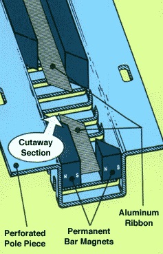

De bånd jeg bruger er identiske med dem der sidder i Dali skyline 1000 og 2000, samme magneter men med U-profil bagtil fra
bund til top for højere følsomhed.
Jeg spiller iøvrigt med dem i et stort lukket kammer bagtil
Deler med 12 db/oktav ved 2 Khz

Princippet er helt magen til dette her med slidser bagtil, men ellers med metal hele vejen og så med 4 lederbaner på båndet.

LGrau skrev:
vejen og så med 4
Ok så det er ombyggede Dali bånd du bruger?
Ja, for Dalis bånd spiller dipolt og mine spiller bare fremad og jeg mener ikke Dali har åg eller andet bag båndet, hvor jeg
nærmest har en bukket plade med slidser i
