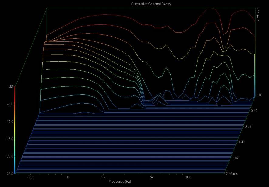

Her er forresten waterfall plot. Er der ikke så meget at sætte fingeren på.
Den langsommere udsvingning ved 500Hz, ser ud til at være fra det digitale filter, da den følger delefrekvensen.
Mvh Lennart

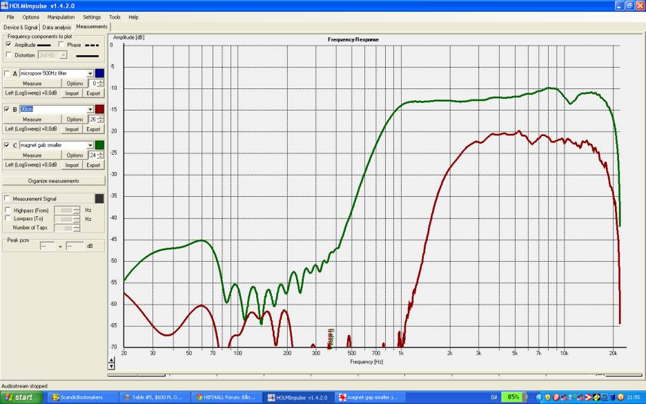

Fik lige lavet et nyt skud.
Her er magneterne flyttet helt ind til membran.
Følsomheden blev en anelse højere. og frekvensgangen er mere linær nedaftil i nærfeltmåling.
Jeg har også en måling fra 30cm, her er der intet dyk ved 12KHz. Så tror jeg har fundet grundet til dykket:
Ved nærfelt kommer lyden fra midten af membranen før lyden fra siden, det vil give udfasningen.
Nærfelt måling grøn delefrekvens 800Hz, 30cm måling rød her deles ved 2KHz, som det kan ses er enheden ikke
difraktionsfri, det skal der arbejdes på
Mvh Lennart
