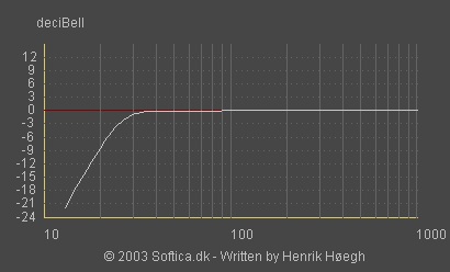

Forslag til 830847 XXLS:
99 liter (excl. port og enhed)
24,5 Hz porttuning. Fx Ø11 - 40 cm lang
-3 dB ved 25,7 Hz
max 113 dB SPL

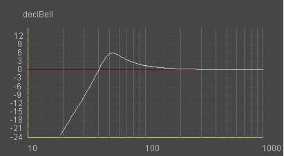

Prøv at måle porten. Du kan nok finde en længere der kan komme i istedet for.
Hvis man regner med nettevolumen på 70 og rør på Ø10*10cm, ser kurven sådan ud:

ok hvad skal der til for at fjerne den grimme pukkel ved 50 hz ....ligner jo et entonehorn he he ...og sig nu ikke et andet kabinet ggg det er 830847 der er i nu ....mener sælger sagde at min 830664 var en alm xls ...de ser nu ret identiske ud ...bortset fra at den sidstnævnte er enkeltspole

med det lille kabinet, skal du have en lang port, hvis den ikke skal have en pukkel dér.
Fx Ø10*44 cm eller Ø11*53 cm.
Den vil ramme -3 dB omkring 30 Hz.
