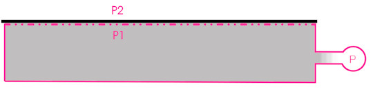

Enten misforstår jeg dig 100% eller også har du da røget et par grankogler lidt for tidligt i år!
Kik på denne tegning:
Påstår du at trykket P1 er det samme som P2 ? Det er det da overhovedet ikke!!
P1 er, hvis P er en vacum pumpe, betydeligt lavere ens P2. P2 vil være atmosfærens tryk, de der ca 1050 mBar, hvorimod P1 vil være måske 500 mBar.
Og med mindre luften kan passere gennem det sorte lag, pladen, vil det ikke trække noget som helst støv ned i rillerne.
Jeg har arbejdet hos Nilfisk-Advance A/S i Brøndby i flere år og vi har haft mange sjove klager, men vi har ALDRIG haft en klage over at støvsugerne pumper støv ned i gulvtæpperne.
Før du farer i tonerhuset og begynder at snakke om Newtons anden lov og Aktion og Reaktion, så fortæl mig lige hvad trykket uden på en (stål) gasflaske er ? Trykket inden i er måske 100 Bar, men står den i din stue, vil trykket udenpå så ikke være alm stue tryk, de der 1050 mBar ???? Det håber jeg for din hørelse!
/Michael
PS Bruger selv en gammel gummi, AM Record Puck, nogen gange - måske nok de fleste gange - giver den et bedre resultat, andre gange er pladen for bulet og så giver den et dårligere resultat.

Hej Ningbo - rigtig fin tegning.
Uanset hvor mange grankogler eller julesnapse man har indtaget, så kan der på ingen måde suges luft gennem pladen. Du har altså fuldkommen ret.
Det jeg mener er UNDERSIDEN af pladen. Altså mellem plade og måtte. Hvis de 2 flader ikke er 100% rene risikerer man at vakuumsuget presser støvet op i undersiden af pladen. Det samme kan selvfølgelig ske med en effektiv pladestrammer.
Pointen er at man skal rense begge sider af pladen samt plademåtten, inden man spiller en plade.
GOD JUL!
