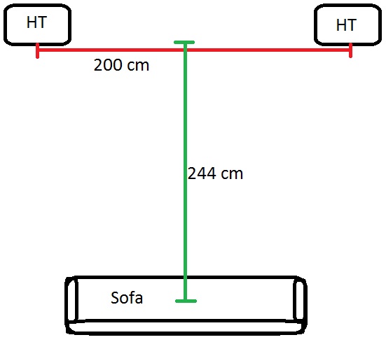

fra lytteplads og til center er der 360 cm.
imellem højttalerne er der 235 cm.
den højttaler der står over i højre hjørne står 45 cm fra sidevæggen. De er trukket 40 cm fra bagvæggen.
Til stereolytning sidder du for langt fra fronterne i forhold til afstanden mellem dem.
For at få det optimale perspektiv og den rette klangbalance, bør du sidde så du omtrent er i en ligesidet trekant med fronterne. Ca. 55-60 grader fra lyttepositionen til enhederne på fronterne...
Prøv at rykke frem, så du sidder med omkring 2,4 m til hver ht. Gerne i en stol med lav ryg, så ryglænet ikke reflekterer lyd.

Snell anbefaler afstanden mellem højttalerne gange 1,22

Ja, jeg sidder en ½ meter længere fra end afstand imellem dem.
