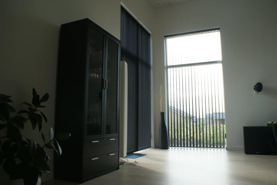

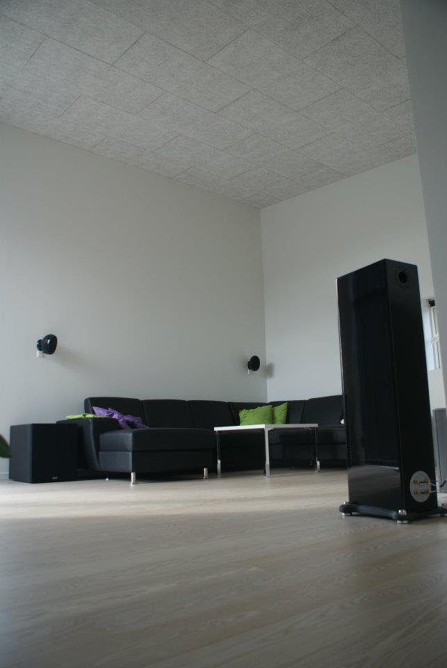

Udfra billedet at dømme, så har du en flot og stilfuld løsning, men det må spille af h..... til
Før du bruger så meget som en krone på forstærker, kunne du så ikke lige fortælle os hvordan du ønsker lyden i forhold til
nu - hvad savner du, hvad er der for meget af og for lidt af ?
Jeg er 99% sikker på at højttalerne skal flyttes fri af side- og bagvæg samt at du skal have brudt alle de afsindigt hårde
reflektioner med noget diffusiering.

Det er dit rum der er problemet, uanset hvor mange møbler og tætter du har. Du skal gå direkte i tankegangen om akustik. Sæt dig ind i akustik og hvad det betyder. Det behøver absolut ikke være grimt, eller dyrt.
Du kan sågar lave noget selv, hvis du bare har en smule snilde med en sav og en hammer. Eller kender nogen der kan bruge disse værktøjer.
Det er kun din fantasi der til sidst sætter grænsen!

godt være i har ret.. Jeg har lige været ude og låne en Vincent sp 331! kan ikke høre den store forskel.
synes nu nok der er nok møbler inde i stuen, efter billederne er taget er der også sat en del billeder op.
hvad skal jeg lave? Jeg har selv bygget huset, så mon ik jeg kan lave noget, men aner ik hvad det skulle være, så jeg kan få noget bedre akustik.

Sååå slemt synes jeg nu heller ikke det ser ud.
Jeg tror du kan få fin lyd, uden de store sværdslag
Start med at eliminere 1. reflektion på gulvet, ved at lægge et tykt stort (flot) tæppe foran/mellem dine højttalere.
Dernæst skal du have fundet 1. reflektionspunkt ved væggene (du har vist kun en). Når de er fundet, hænger du noget absorberende op der.
Det ville nok være en god ide at give den venstre højttaler noget mere luft omkring sig, du ville få bedre bund, perspektiv og færre akustik-problemer.
Så er du allerede godt kørende.
God fornøjelse.
Flot stue iøvrigt

Ja mere skulle der ikke til at erkende at akustikken er det største problem, og at du er nødt til at prøve noget andet. Nu er
smag og behag jo som bekendt forskellig, men for mig at se skriger din stue på nogle løse tæpper der kan bryde det ferske
look lidt op. Derudover er det fortsat af stor betydning om hvorvidt din stue er kvadratisk. I givet fald skal du nok også
bruge noget dæmpning i hjørnerne. Bemærk lige at den vægdæmpning der linkes til med grafik og det hele, ikke har nogen
synderlig effekt i bassen.
