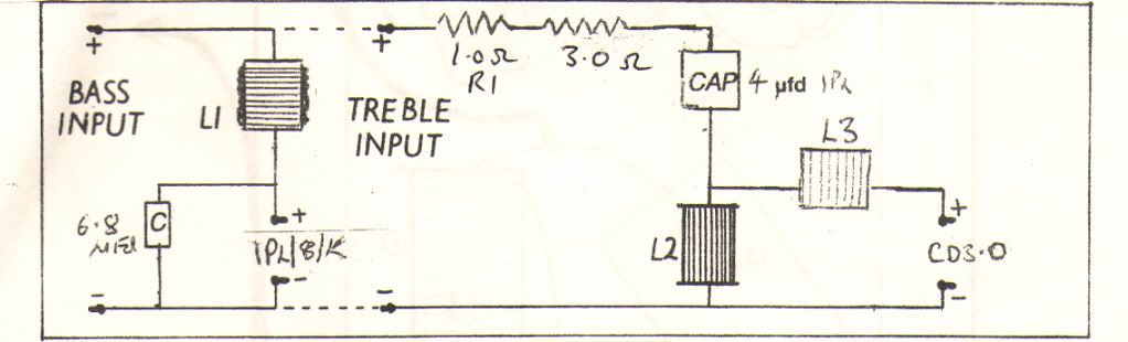

Det er et 2. ordens filter med skæringsfrekvens på 3.1 Khz - hardwired direkte bag på tilslutningspanelet.
Af en eller anden grund, har jeg ingen billeder af delefilteret, men jeg kan da vise et diagram

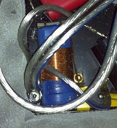

Så fik jeg lige nappet et hurtigt billede at delefiltret.
Havde en enhed pillet ud, for at omrokere lidt på den langhårede uld - utrolig så meget den uld gør. Tror enhederne har løsnet
sig mere, og dermed mere bas - faktisk for meget, så ulden blev godt og grundig spredt, hvilket gav den ønskede effekt
Det er dejligt, man kan finetune så meget man vil, med selvbyg
