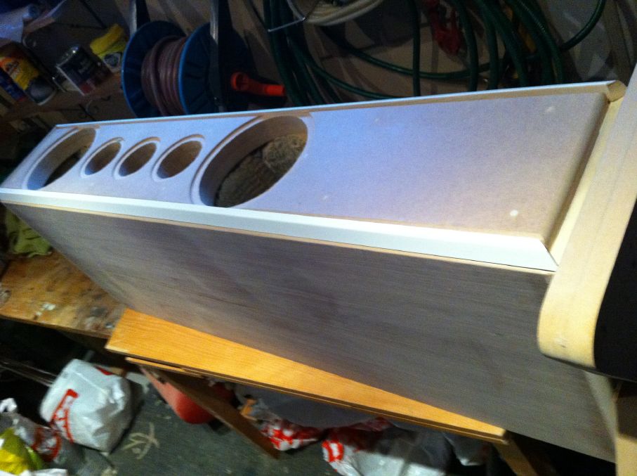

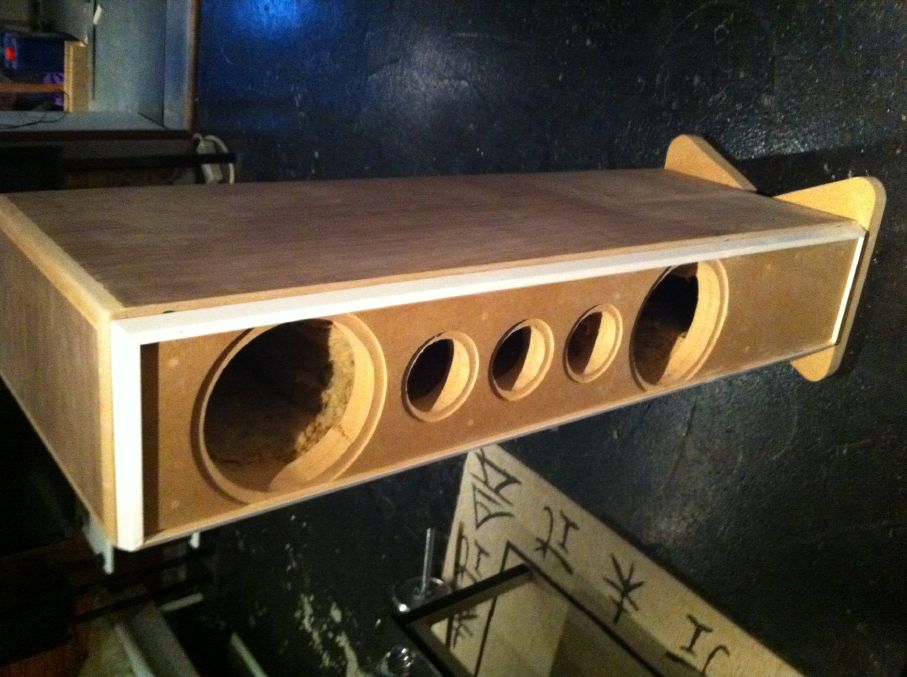

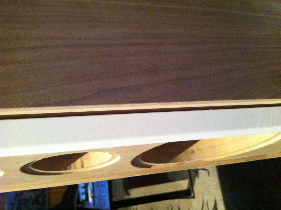

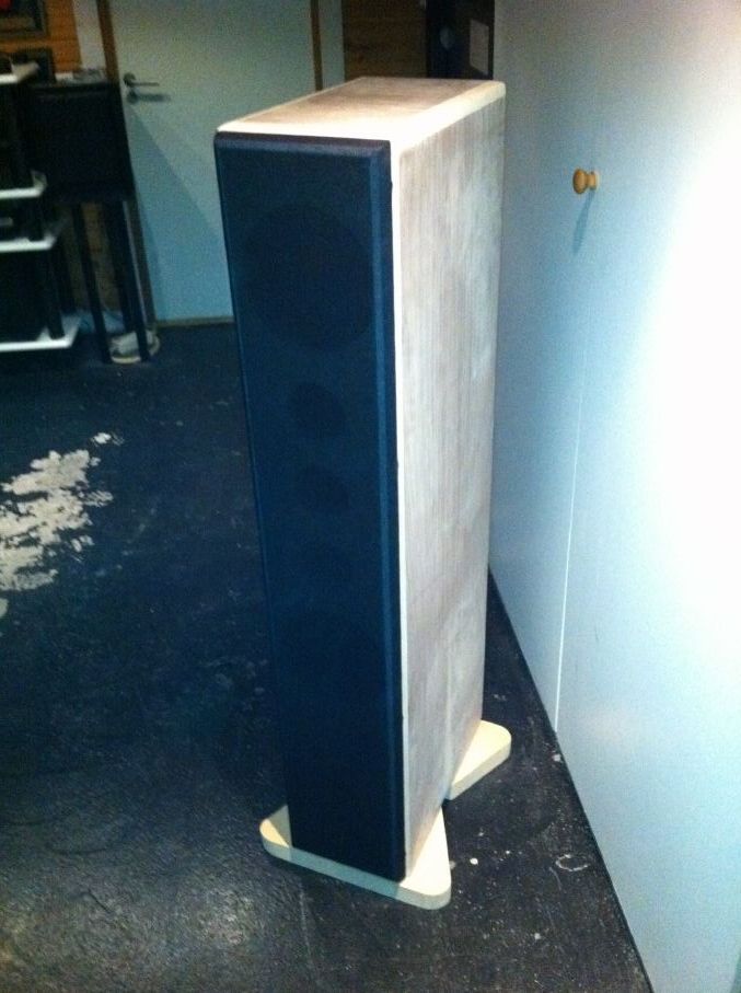

Så blev der lavet frontstof for små pilfinger

Ser lækkert ud. Hvad er planerne mht filter ?

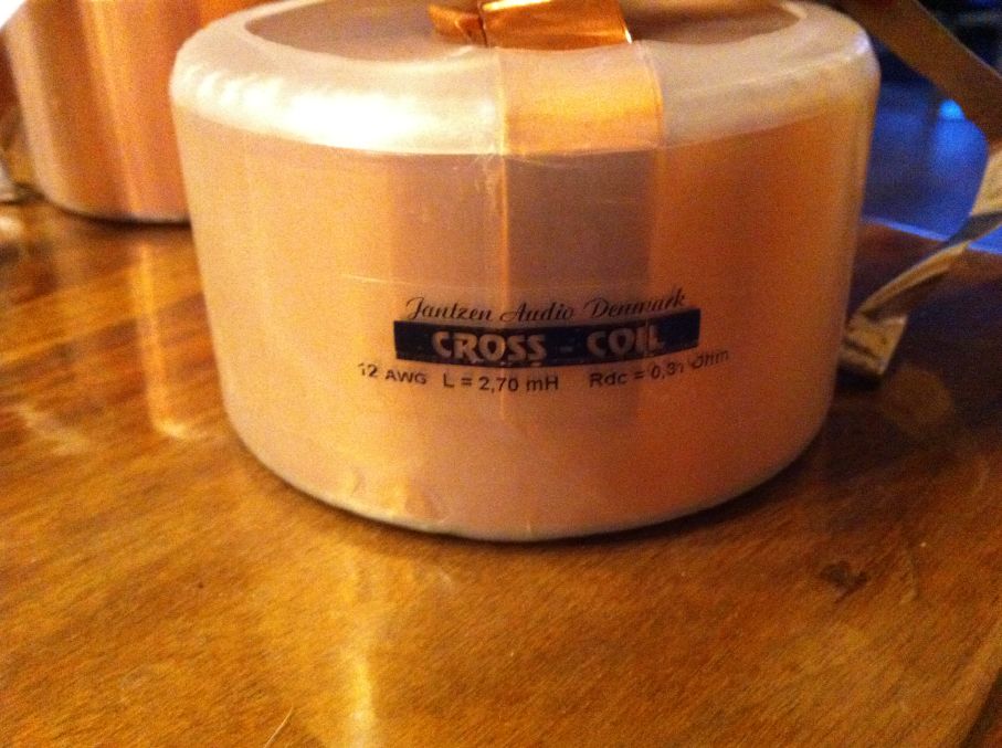

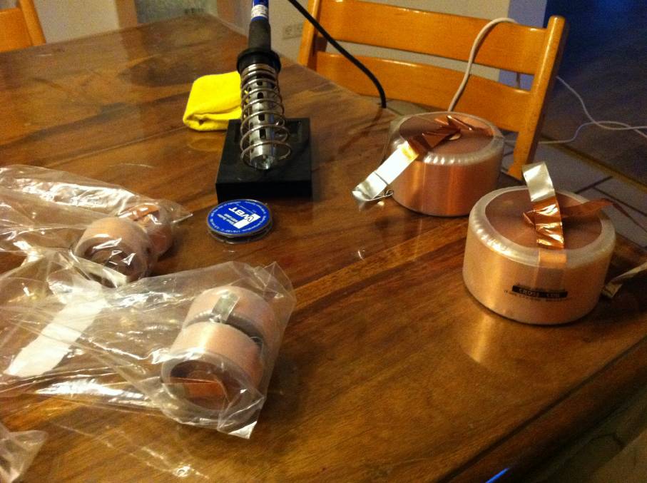

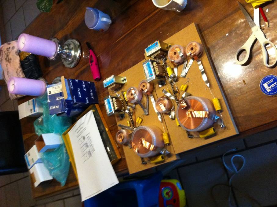

Så kom de sidste stumper til delefilter så nu skal der loddes

C1=7,52
C2=19
C3=16,24
C4=57,15
C5=177,65
C6=64,55
L1=0,38
L2=0,57
L3=0,26
L4=3,06
L5=9,54
L6=3,78

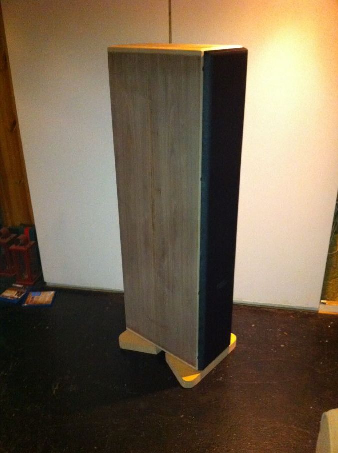

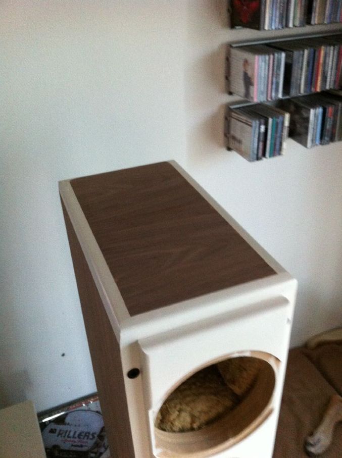

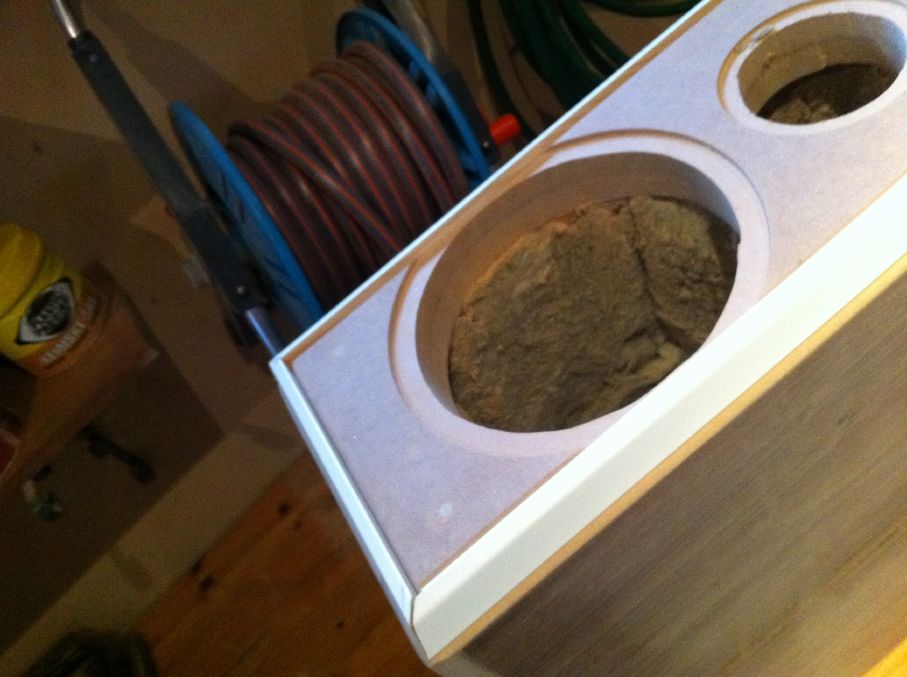

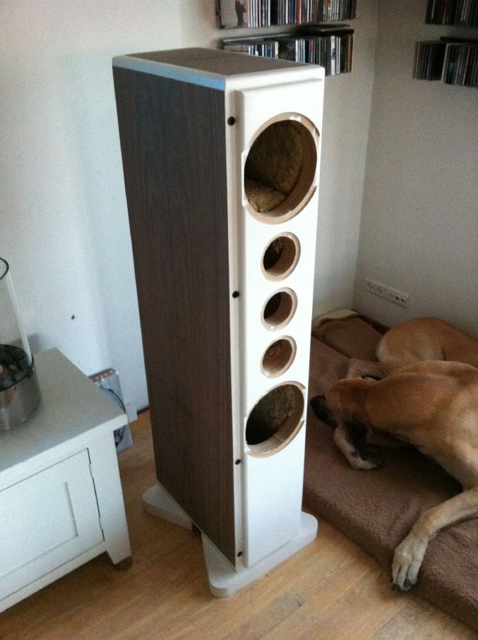

Så kom Kasser hjem fra maler yhaaaarr

Ser flot ud, godt arbejde
Håber lyden kommer til at leve op til/overgå forventningerne.

Det bliver spændende med lyd på..
Den 8'' Peerless bas-enhed arbejder bedst fra omkring 40ltr refleks og op efter, så du får nok lidt underlig basgengivelse..
Hvordan er du kommet frem til delefilteret, umiddelbart bruger du fine spoler og dårlige kondensatorer, lidt mærkelig sammensætning..

He he ja mht kondensator , men øknomien skal lige på plads igen så skal der købes nogle janzen kondensator alt efter penge pung he he , mht til bas så har jeg justeret på reflex røret men der skal snart lyttes og justeres
