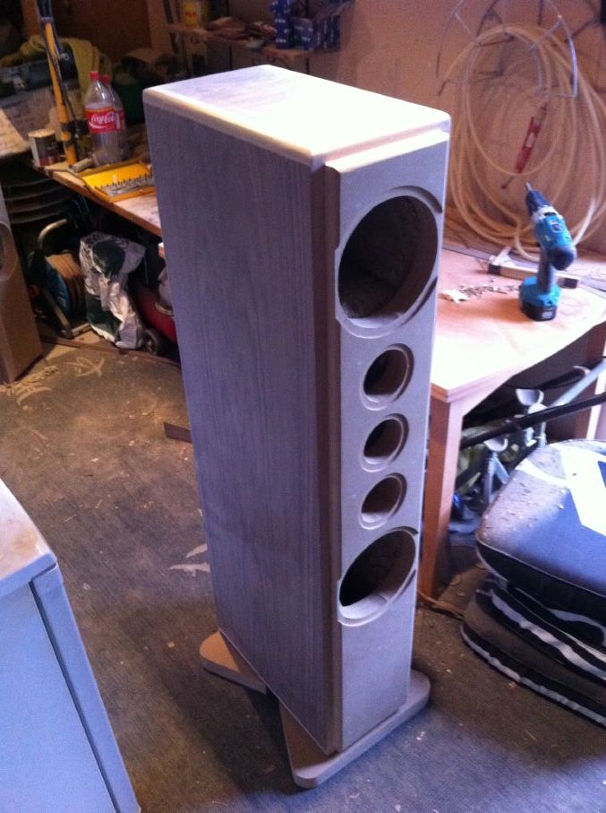

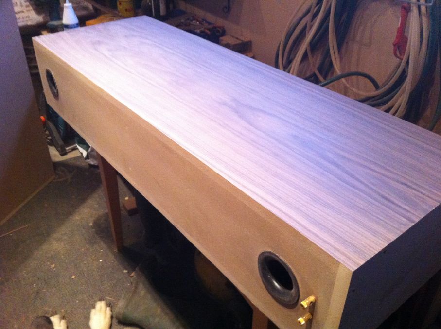

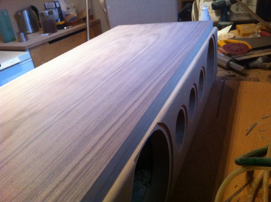

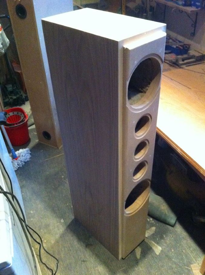

Efter en tur i pressen

p***e fedt kabinet Thumbs up her fra

tak tak gælder mig sku til de skal til maler

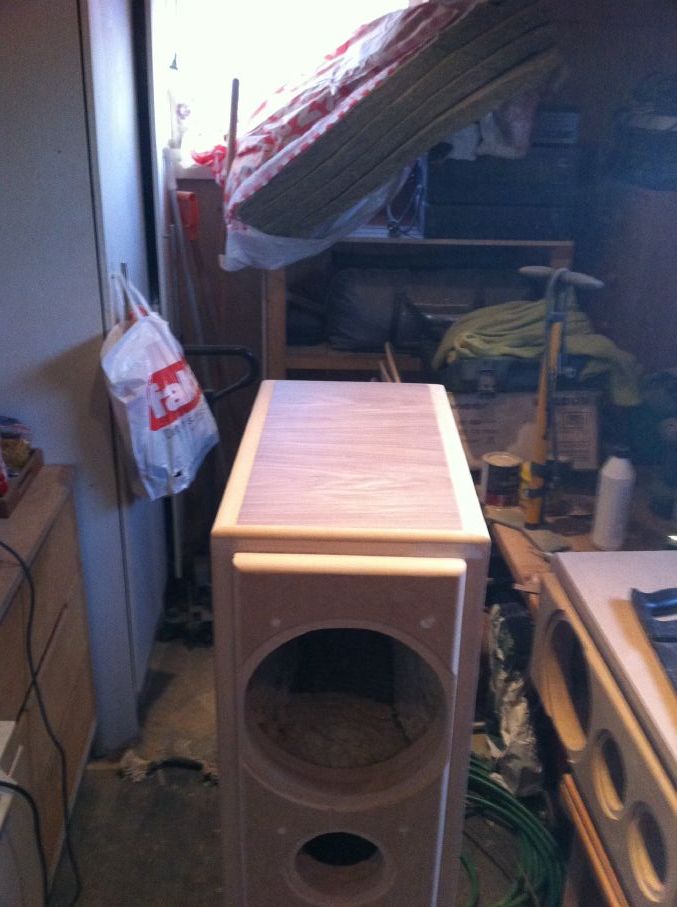

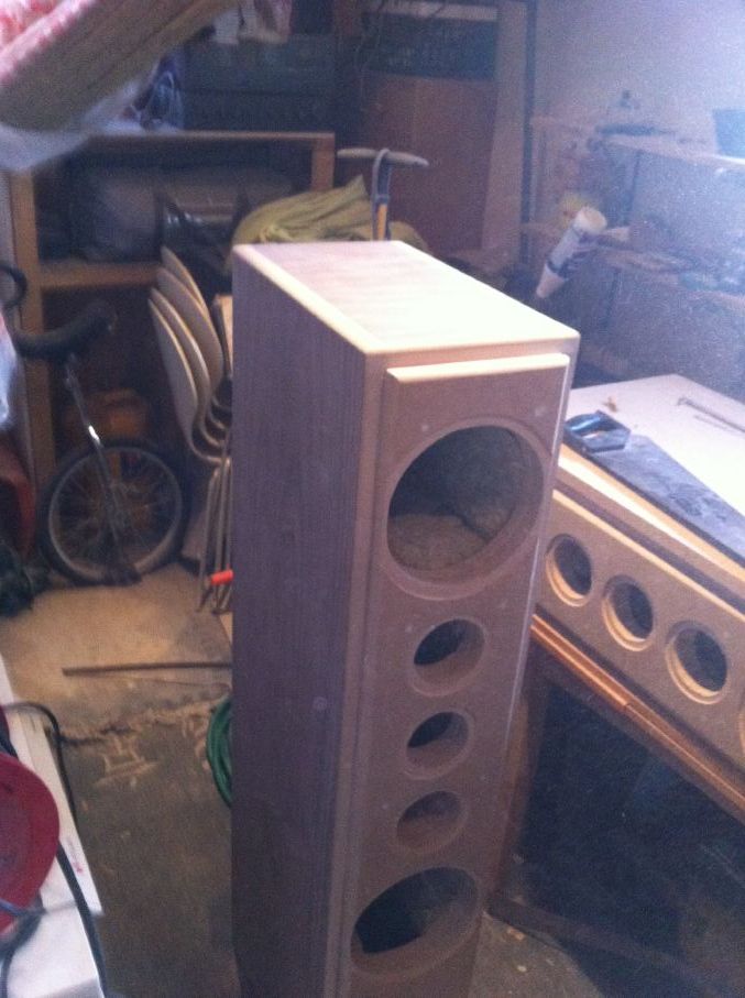

Ser fint ud,  men jeg forstår ikke helt hvorfor dine basser's chassi'er skal rage ud over frontbafflen
-Jan@tecdata.dk
Sendt: 28 December 2011 kl. 17:28 | IP-adresse registreret
Det er for at få så smalt et kabinet så muligt med største enheds diameter.
Hej jan tak , selve chassi så er det mest for selve højttaleren udsene
