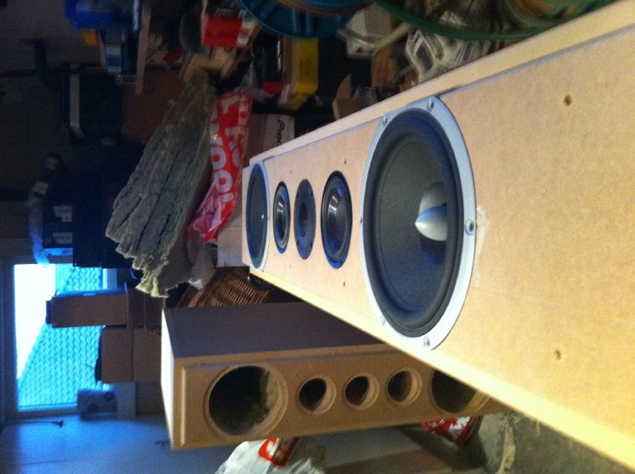

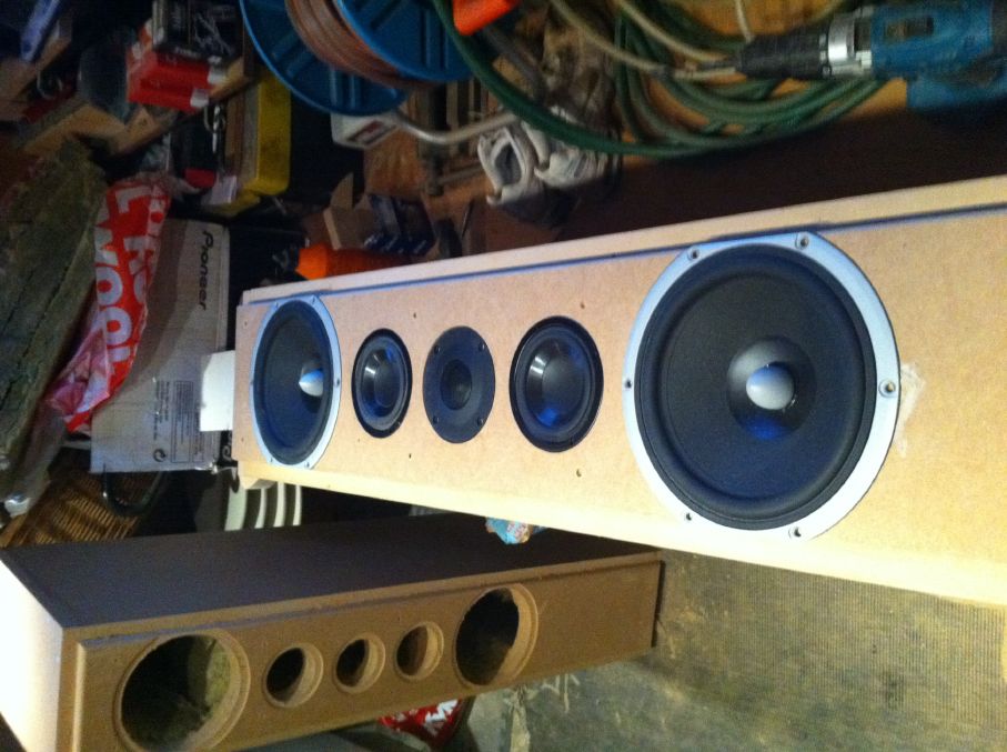

NriK
Bruger siden: 27 April 2003
Indlæg: 1780
Sendt: 19 November 2011 kl. 16:01 | IP-adresse registreret

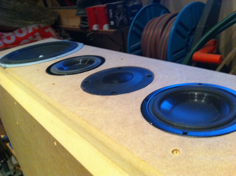

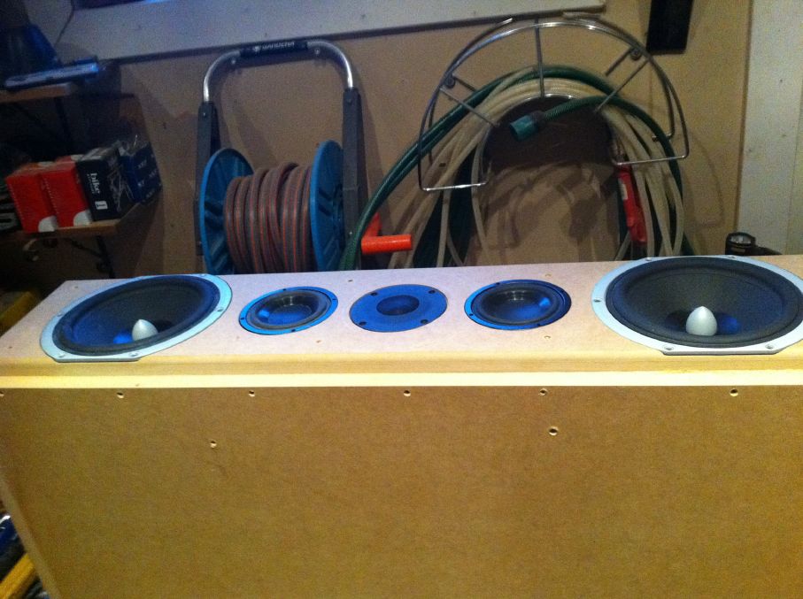

Det ser bare godt ud det der.
totalt proff detalje med at de affasede kanter på basenhederne passer med kanten på den dobbelte baffel .
CARS10
Bruger siden: 15 Juli 2009
Indlæg: 2794
Sendt: 19 November 2011 kl. 17:09 | IP-adresse registreret
Det ser rigtig spændende ud. Skal du finere dem, eller skal de males.

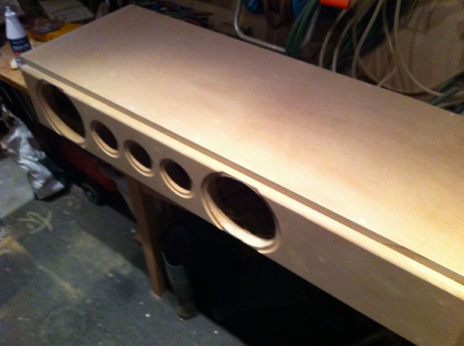

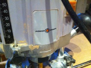

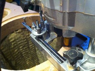

janils
Pladespilleren.dk
Bruger siden: 02 Januar 2004
Indlæg: 3096
Sendt: 19 November 2011 kl. 23:35 | IP-adresse registreret

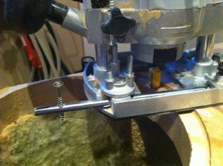

Når jeg undersænker sætter jeg først fræseren til den ydre diameter. Laver et styrehul hvor centrum af højttaleren skal være. Her placeres en bolt og fræseren virker nu som en passer. Sætter fræsedybden til samme mål som tykkelse på højttaler chassiset - f.eks. 6 mm.
Herefter rykkes diameteren ind til den indre - altså selve hullet. Der fræses af flere omgange så dybt som man nu kan komme. Resten klares nemt med en stiksav.
Ser gedigent ud Hilowfi. Skal der trekantlister i hakket mellem frontplade og kabinet? ... eller er det til en stoframme?

Hej janils tak og regner med at mellem front og kabinet skal der slibes og lægges en fuge så man ikke kan se samlingen og så skal jeg have lavet et frontstof til dem da jeg har små finger i huset he he

High sky
Bruger siden: 23 April 2006
Indlæg: 279
Sendt: 24 November 2011 kl. 08:35 | IP-adresse registreret
Hej low fi
Det ser super godt ud, men da jeg har bygget en del selv er der lige et par ting som undrer mig.
Først vil jeg lige sige at det er imponerende hvad du får ud af den billige fræser.
Jeg kan se du har delt kabinettet op i tre kamre, men er der kammer nok til bassen øverst, og ville det ikke være bedre hvis du havde lavet et lidt mindre kammer til diskant og mellemtoner, sådan at luften kunne passere bagom denne.
Og lige en sidste ting, det er jo en meget dyb front baffel og skal du ikke have udfræset på bagsiden af baserne så de kan få mere luft bagud ind i kabinettet. De sidder jo næsten i et rør med den dybe baffel.
Men super flot lavet og det enden helt sikkert godt.
Hilowfi
Bruger siden: 16 August 2007
Indlæg: 549
Sendt: 25 December 2011 kl. 09:04 | IP-adresse registreret
High sky skrev:
Hej low fi
tak tak ja den billige fræser har tjent mig godt he he , mth til bass rum vil jeg prøve at skabe lidt større bas tryk i bunden men det bliver jo ikke meget forskel idet at jeg kan justere basflexrøret men nu skal det prøves he he

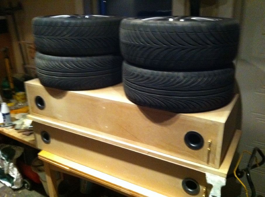

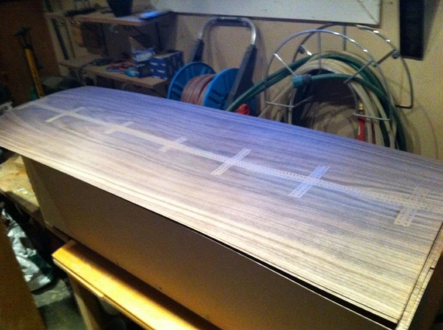

så kom der lidt finer i ahorn
Hilowfi
Indlæg: 549
Sendt: 25 December 2011 kl. 09:06 | IP-adresse registreret
Hilowfi
Indlæg: 549
Sendt: 25 December 2011 kl. 09:08 | IP-adresse registreret
så skal der trykkes i 12 timer ipå 4 sider og 2 toppe he he
