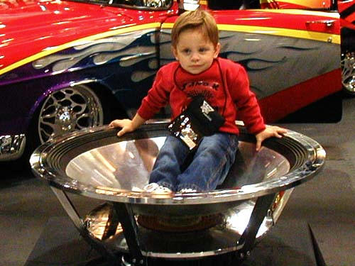

Her er det samlede membram areal stort nok selv til roskilde festivallen
http://www.youtube.com/watch?v=ZGNjJpwH88M
Skal der være bas så lad der være bas (vildt) og det er DIY
http://www.royaldevice.com/custom.htm
Sendt: 01 November 2011 kl. 10:43 | IP-adresse registreret
Hva' me' sår'n en fætter her?

Sendt: 01 November 2011 kl. 11:24 | IP-adresse registreret
Og så bygge den ind i en industri vaskemaskine fra vølund ;-)  Tror den vil passe meget godt he he
