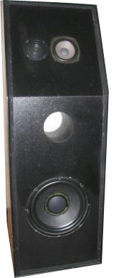

En højttaler som den originale Snell type C, er meget svær at spore som et refleks system. Hører man disse med frontstoffet (bør helst være på) på, så ser man ingen port, da den sidder foran. Så tror man faktisk, at det er en lukket konstruktion.

Når nu er det pludselig en kvalitet at man ikke kan hører det er basreflex, så fatter jeg slet ikke årsagen til at man bruger det.
Det er klart når man benytter sig af et princip som virker som at puste i flaske og iøvrigt har en situation over resonans, en helt anden situation ved resonans, og igen en helt tredje situation under resonans, hvor du iøvrigt lige så godt kunne sætte enheden i en open-baffel, der er ikke kontrol på noget som helst. Og der er i den grad tale om både fase og impedans forvirring.
Alle fornuftige regler for hi-fi konstruktion er brudt her, Bl.a. at alt skal foregår jævnt og kontinuerligt, det skal jeg lige love for at det ikke gør.
Og hvor ellers i hi-fi kæden siger man at noget der resonere skulle være godt???. Nej det er normalt noget man bekæmper med alt magt.
Tror man virkelig at sådan et system ikke sætter et fodaftryk på gengivelsen, det kan jeg ikke forestille mig at nogen gør, det er bare et spørgsmål om det rette musikvalg så kan jeg love at systemmet nok skal røbe sig. Men i langt de fleste tilfælde behøver man kun et splitsekund/en tone til at sige at der er tale om et basreflex system.
for at det ikke gør. Og hvor ellers i hi-fi kæden siger man at noget der resonere skulle være godt???. Nej det er normalt
noget man bekæmper alt hvad man kan.
Meget overraskende og for mig nye oplysninger vedrørende emnet forvrængning, hvor vi nu er nået til højttaleren. Et
trykkammer er udmærket til at kontrollere og belaste membranen således den ikke foretager sig noget ukrontrolleret.
Problemet er bare at dette princip ikke giver særligt meget bas vs. kabinet volumen.
Stiller du disse to systemer op mod hinanden og indstiller til samme SPL og via EQ også får frekvensgangen på det lukkede
system til at matche refleksen, er prisen for dette en meget stor og stigen membranbevægelse (trykkammer).
Det betyder at trykkammeret ved feks. 30Hz skal måske gå +/-10mm hvor refleks kan nøjes med +/- 3mm. I dette lille
eksempel kan det udledes at membranhastigheden på trykkammer princippet er meget højere end i refleks princippet.
En meget høj membranhastighed introducere intermodulations forvrængning, frekvens komposanter der ikke før var i
signalet. Det sker fordi et musiksignal består af flere frekvenser og disse moduleres ind på hinanden grundet høj
membranhastighed (doppler effekt).
Derfor hvis lav forvrængning i et højttalersystem ønskes, er en meget lav hastighed på membranen ønskelig. Som Rabu
nævner tænker jeg heller ikke på de der lowfi basrefleks i Bilka etc.. men på konstruktioner der har et fornuftigt forhold
mellem port afstemning og impuls respons.
Jeg ved ikke hvad det er du høre på trykkammer/ventil systemet men lineær bas er det ikke!
Udover den nævnte forvrængning fra membranen, kan man også regne med en ganske alvorlig grad af forvrængning fra selve enhedens motorsystem. Det er meget, meget få enheder, der ved en vandring på +/- 10 mm bevarer svingspolen indenfor den del af magnetgabet, hvor magnetens påvirkning af svingspolen er konstant og ensartet. Det er grænsende til umuligt, at lave et motorsystem, der både kan levere en stor lineær membranvandring og samtidig skille sig af med tilstrækkeligt meget varme, til at kunne håndtere en passende grad af belastning.
