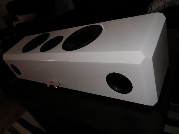

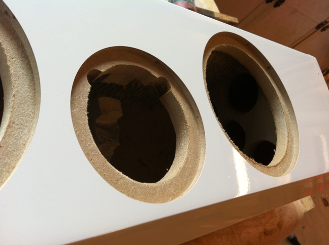

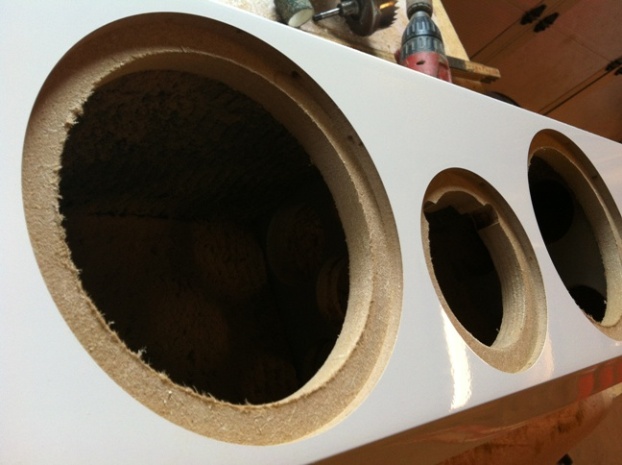

Det giver ikke grimme grater ? Var der en speciel grund til du ikke fræsede inden malen ?
Hey.
Forventer ikke grater, da fræsehovedet er nyt og roterer med mange omdrejninger.
Jeg har før sendt en forplade til maler med udfræsninger, og det betød at der var for lidt plads til enhederne. Grunder og maling fylder. Og
umiddelbart er det svært at vurdere hvor meget på forhånd.
Nu prøver jeg denne metode. Hvis det ikke går godt, er jeg blevet klogere. :)

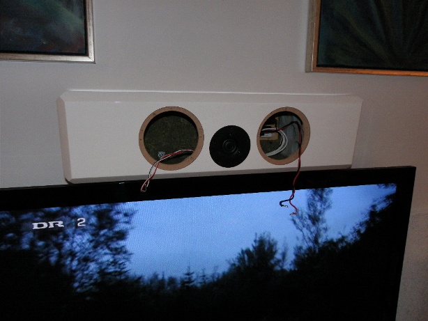

Den er flot, rigtig flot  Jeg er bange for at Jav har ret i at malingen "springer" når du fræser huller. Du kan måske undgå det hvis du sætter noget tape på før du fræser, bare et forslag.

Ja, eller tag en skabelon i samme diameter som hullet skal være, og skær med en stanley kniv rundt. Så er malingen åben. Når jeg skraber løse skaller ned fra et loft, begrændser jeg malingen til ikke at blive ved med at forsætte med at løsne sig, ved at skære rundt omkring stedet. Så springer malingen ikke af længere end til snittet.

Hey..
Så fik jeg fræset huller...
Der var ingen problemer overhovedet med at malingen sprang eller lavede grater.
Til gengæld fik jeg super skarpe kanter op imod enhederne, og meget små tolerencer.
Så det var ikke så slemt endda :-)

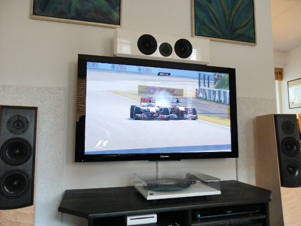

Den virker utvivlsomt stor, men dog mindre, når den er hvid..
Måske kommer jeg til at lave noget frontstof foran enhederne, men den tager jeg, når "kravet" kommer :-)

De minder jo lidt om Avance Concrete højttalerene og Svenske Rauna beton højttalerne. Og det er skam positivt ment. Najs vørk

Jeg er desværre ikke enig her. Jeg ville have foretrukket den i sort pianolak, det ville have passet bedre, men respekt herfra, rigtig flot arbejde.

Ja, det var med i overvejelserne at den kunne ha' været sort...
Tror også at det er kontrasten imellem de sorte enheder og den hvide front, der gør det.
Som skrevet før, kan det blive aktuelt med et "frontstof" på en ramme, der kan dække over enhederne.
Men nu ser vi.

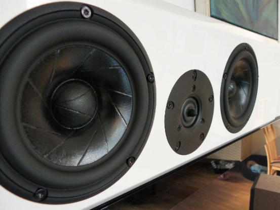

Du er da godtnok en koldblodig satan, sådan at risikere at skrotte hele projektet ved at fræse til sidst! Men jeg skal da lige love for at du er blevet belønnet for din coolness!!! Der er da INGEN kommercielle højttalere, der kan prale af sådan en overgang fra kabinet til enhed. Det er superflot arbejde! Jeg ville ønske jeg selv havde de evner og nerver. Virkelig flot resultat!  Når det er lavet så flot, vil det efter min mening være lidt synd med frontstof. Og eventuelle små børn skal alligevel op at stå på rega'ens støvlåg før de kan pille i enhederne...!
Hvilken lim anvender du til MDF'en?
Hey..
Tak for komplimenterne :-)
Ja, der var lidt hjertebanken, da jeg satte fræsehovedet i overfladen :-)
Jeg bruger en almindelig Bostik trælim fra Silvan.
Jeg har hørt om folk, der har limet, og har haft svært ved at få det til at holde sammen.
Jeg har aldrig været udsat for dette.. Det er selvfølgelig hamrende vigtigt, at emnerne passer perfekt sammen, og selvfølgelig også er fri for fedstof eller andet og bliver sat ordenligt i pres.
Tror måske at fejlen kan være, at man glemmer at prime først. Det er rigtig vigtigt, hvis man vil have stærke samlinger.
MDF suger vildt meget på endefladerne, og en blanding af ca. 75 % lim og 25% vand, som man smører på endetræet, og lader suge ind i måske 5 minutter - tørrer det overskydende af - derefter påfører limen og sætter i pres, virker rigtig godt for mig.
De gange jeg har været nød til at skulle adskille emnerne igen, her det overrasket mig, hvor stærk sådan en limsamling er.

Almindelig trælim fra Silvan... Hm hm!  Der er nok en rigtig god ide, først og fremmest med en rolig hånd på rundsaven, så det hele passer godt, og dernæst den med at prime. Jeg har ikke haft problemer med noget, der gik fra hinanden - det har altid holdt og været solidt. Men efter nogen tid er der, her og der, kommet en meget smal revne i lakken, lige i limningen. Det sker dog ikke hvor kabinettet er samlet i smig, så noget kunne tyde på at det har at gøre med at MDF'en svinger lidt i tykkelse efter luftfugtighed?
Har du lavet dine undersænkninger i en eller flere fræsninger i dybden?
Hey.
Undersænkningerne er lavet i "et hug".. Rundslæng så diameteren er perfekt (kræver lige et par prøvefræsninger), og så sætter jeg dybten på den tilhørende skrue, på overfræseren, og så er det bare derudaf. Hvis det havde været massivt/limet træ, havde jeg kørt undersænkningen af nogle gange, men MDF er så nemt at fræse i, at man sagtens kan gøre det med et "fræs".
Samtidig er det ved udskæring til enheder, vigtigt at affase bagved enheden, således at den kan "ånde frit".. Selvfølgelig ikke hvor skruerne skal fæstes, men ellers hele vejen rundt.
Revnerne i samlingerne er meget typiske.
Hvis man bygger et portet/TL kabinet, således at fugtigheden i rummet hvor højttaleren står, også kan komme ind i kabinettet, er det rigtig vigtigt, at få lukket overfladen indvendigt.
Jeg plejer at grundmale indvendigt på alle flader, således at begge sider af træet, er lukket af... Det begrænser det ihvertfald.
På her omtalte centerHT, har jeg affaset alle udvendige kanter, helt ind til samlingerne... Håber at denne "manøvre" også vil begrænse synligheden af forskydningerne.
