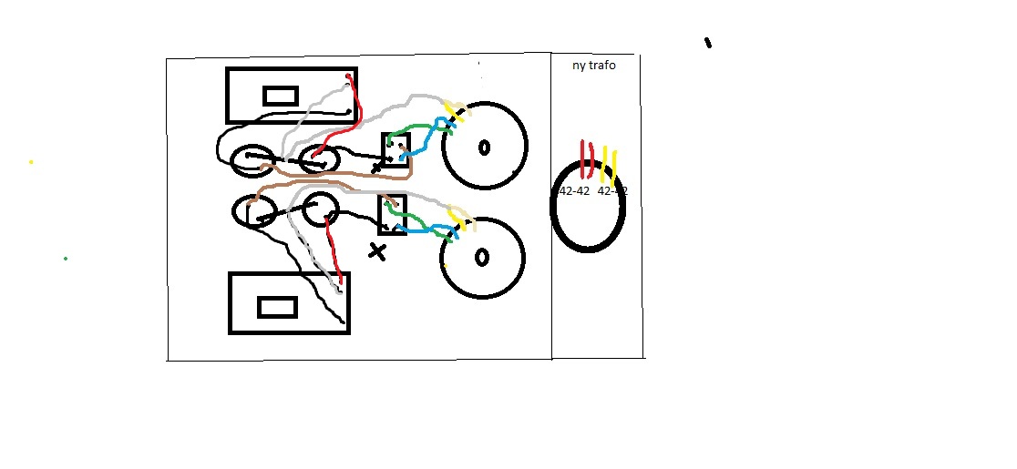

de er på 2x33volt   og jo vil køre med 1 2x42 volt nu :-)   har billede af den inden i men det er for stort til at ligge herpå. men
har lavet en tegning som er på side 1

og dem på tegningen er sec 1 hvid blå sec 2 gul grøn

På denne tegning er der kun én enretterbro, men det er en klar fordel, da der så ikke er flere der står og "switcher" forskelligt.
Skulle du få lyst til at sætte en trafo mere i, så kan du gøre det på præcis samme måde pr side (tegning 2)

mange tak den prøver jeg :-) den ser nem ud den løsning

Husk at checke at ensretterbroen kan holde til belastningen (både spænding og strøm). Hvis den står af risikerer du at ødelægge både forstærkermoduler og højttalere.
