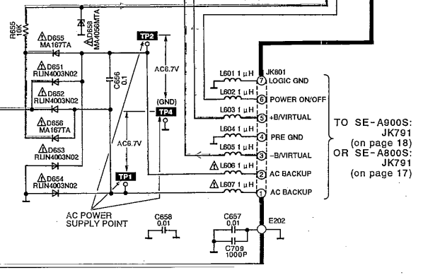

Her er tilslutningen (diagrammet) for stikket med de 7 leder mellem SU-C800U Preamp samt tilhørende forstærker, hvis Nyborg eller andre får brug for at lege lidt med en loddekolbe og nogler stumper ledning

Det bliver jo bedre og bedre. Jeg har haft kontakt til Panasonic og kablet kan ikke skaffes mere, men jeg prøver lidt endnu før jeg går igang med loddekolden.

Har du prøvet AV-Connection på Dalumvej i Odense ? De er Panasonic-center, de sælger mini-DIN stik i forskellige udgaver og de laver specialkabler. Så måske kan de hjælpe. Kan du evt. se om et af disse stik passer :

Jeg har snakket med AV-Connection på Dalumvej. De har de rigtige stik, men ud over det så kan de ikke hjælpe mig.
Så er der ikke anden udvej end at lave et selv. Hvilket stik er det rigtige ?
http://www.av-connection.dk/Include/ShowPicturePopUp.asp?Pic ID=9627
Så vidt jeg kan se på Bantans billeder er det 6 pol, d.v.s. stikket på en PS2-mus passer i.
Hvis du kan bekræfte det, ville jeg vælge noget kabel med 6 ledere plus skærm og forbinde ben1 til ben1, ben2 til ben2 osv. Skærmen forbindes til "kappen".
Så er det bare med at finde noget kabel der ikke er alt for tykt. Måske Finn C har et forslag ?

Hmmmm.. det er jo kun nogle cm., og jeg er et praktisk menneske med egen loddekolbe   6-leder kabel med skærm, 4-5 mm Ø, er sjældent noget, en detailbutik har på lager.
Men der findes bl.a. et Edbkable 6 leder + skærm Ø = 5mm (10 kr. pr. meter) her http://www.el-supply.dk/?Gid=370 og de har også mini-DIN stik http://www.el-supply.dk/?Gid=576&VNr=4982.6
Og her har vi vist kablet http://elektronik-lavpris.dk/product_info.php?products_id=11 0727 til S-Video, og her et tyndere kabel http://elektronik-lavpris.dk/product_info.php?products_id=87 296 samt her er stik http://elektronik-lavpris.dk/product_info.php?products_id=88 011
Vil nok selv anvende eksisterende stumper, som jeg allerede har og forsyne dem med en strømpe som skærm og udenpå et overtræk af flex - koster rundt regnet 15-20 kr. totalt, arbejdstid mindre end en time.
Strømpen til skærm kan enhver hente fra et godt coax TV kabel, og en stump flex samt  stumper af blød (farvede) monteringsledning har man i skuffen, når man roder med loddekolbe og elektronik. Kraven ved indgangen til stikket skal måske tilpasses en anelse, så den passer smukt og stramt omkring 'kablet' (flex), men det er jo det sjove ved at lave gode ting selv.
2 stik a kr. xx + 1 meter kabel a kr. xx + porto kr. 70 + kortgebyr eller benzin/busbillet til en eller andet butik koster rundt regnet det samme som tretårnet sølv - røveri ved højlys dag
EDIT: Kender ikke antal leder i ledningen til et PC-tastatur, men måske kan man klippe 20-30 cm. af i enden med stikket,  og så alene nøjes med at sætte et stik på i den anden ende - hurtigt og nemt
