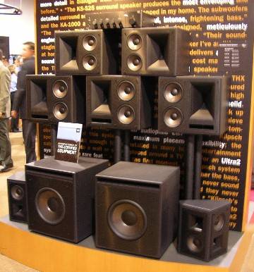

Hvad skal det forestille?
Hehe, et sæt M&K 150 bag et lyd transparent lærrede
Er du sikker på det er M&K? Det synes jeg ikke det ser ud til. Er det ikke hornladet diskanter, og "kun" to
mellemtoneenheder??
Det kan der godt være noget om, så men ikke at det er nogle Klispch Displays THX-Ultra 2 Loudspeaker System.
Klipsch er jo mere kendt og bruget på den anden side af dammen, også til seriøse hjemmebiografer.
Det er Klipsch KL-650 fra deres fantastiske THX Ultra2 System. De er rigtig fede.
Mht. akustisk transparante lærreder, så bryder jeg mig ikke voldsomt om dem, da jeg tit oplever "moiré" på disse. Jeg ved godt, der findes firmaer, der laver AT-lærreder, der er flettet i stedet for perforeret, men jeg oplever det også med dem.
Så når det kommer til lærreder, foretrækker jeg et godt lærrede, der IKKE er transparant, for optimal billedekvalitet.

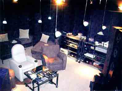

Jeg vil mene at en god oplevelse i en hjemmebio vil kræve følgende:
* Stort nok rum til et lærred som gerne dækker wall to wall, for maximum indlevelse. Dimensioner på rummet fx. 8,5x5,5m. Rummet er naturligvis akustisk afstemt.
* 21:9 setup, hvis budget tillader, så "konstant areal" setup. Mindst 150".
* Uanset hvad så: maskering, enten CIH eller 4 vejs maskering, hvis budget tillader.
* At man ser ind i billedet, dvs. et podie til siddepositionen.
* AT lærred.
* Kraftigt lydanlæg, der er enormt meget at vælge imellem, men skal kunne leverer 110db+ i hele frekvensområdet uden hørbar THD. Jeg ville personligt foretrække mindst 8 stk 18" subs.
* Lysstærk projektor med acceptabelt sortniveau, gerne mindst 16fl - også efter 100 timer. Jeg ville foretrække 3 chip DLP.
* Behagelige sæder, gerne "reclinere".
* Automatisering af lys, lærred, projektor osv.
* Om budget tillader, en lobby således man transporteres over i filmverdenen inden man træder ind i selve bio'en. Selve døren indtil biografen, gerne extradyb karm, da dette også giver en extra dimension. Dette skabes nemt, da der formodentlig ville være omfattende akustiske tiltag og dermed tykke vægge.
* Ventilation, således luften altid er behagelig.
* Teknikrum til udstyret.
Ja, man har da lov at drømme!
* AT lærred.
DLP.
Ja sådan lidt i stil med en rigtig biograf
System. De er rigtig fede.Mht. akustisk transparante
laver AT-lærreder, der er flettet i stedet for perforeret, men jeg oplever det også med dem.Så når det kommer til lærreder,
Ja det er synd at Klipsch KL-650 THX Ultra2 System, ikke er så kendt her i landet, det kunne være spænde med en test af
dette det op i mode et sæt M&K 150 THX.
Ellers se man tit i amerikanske hjemmebiograf at et sæt Klipsch KL-650 THX Ultra2 System, spænd for nogle kraftig
effektforærke, en af grund er at man bruger lyd transparent lærrede, plus at man ønske reference lydtryk i
hjemmebiografen.
Der er jo ingen der endnu har klaget over at de rigtig biografe bruge et lyd transparent lærrede, selv i de små sale, som i
lærred størrelse også bruges i de rigtig store hjemmebiografe, her tale vi om lærred størrelse fra 3 meter til 10 meters
brede i en hjemmebiografe.
Og i bund og grund er det et spørgsmål om at give et så stor billede og lyd oplevelse, så man glemme tekniken bag, og bare
nyder filme, og man finde hurtig ud af om man er på rette spor, når det hele gå op i en højre enhed, og man derfor fatte
instruktørens iden med filme.
n anden sjove ting er at der faktisk er professionelle hjemmebiogarf også her i landet, som fx. Huset Biograf, og Lønstrup
Biograf, her er udstyre en blanding at rigtig bigrafe udstyr og hjemmebiogarf udstyr.
Ved ikke om det er mulige, man ville tro det, at man kan senden den digital lyd signal fra en film projektor til en ganske
normal hjemmebiograf surround forstærker, og derved hente Dolby Digital og DTS ud at filmes digital lydspor.

Redaktionen på det amerikanske AV-tidsskrift "Widescreen Review" - der nærmest har en videnskabelig tilgang til
området - har ambitionen: "Den til enhver tid bedst mulige lyd- og billedgengivelse" På bladet anmelder man blurayfilms
m.h.t. lyd- og billedkvalitet. I deres såkaldt holosoniske referencebiograf er højtalerne fritstående - ikke gemt bag et
lydtransparent lærred - og cinemascope bruger de heller ikke, da de nok ønsker at vurdere BD'ens billedkvalitet udfra en
absolut reference. Man mener således at give filmen de optimale betingelser. Men man tager måske ikke behørigt hensyn til
alle de parametre der befordrer den optimale filmoplevelse - mange af de parametre som bl.a. Claus-DK nævner.
Her er hvad "Widescreen Review" bruge i deres Reference Holosonic™ Home Theatre Laboratory
Projectors: Runco® DTV-1101, Sony® VPH-G90 (Nine-Inch CRTs), Runco®
Double-Stack Reflection Series VX-1000c DLP™ Projectors & Pixel For Pixel™
(PFP™) Controllers With ViViX™ Technology & Installed With Premier Mounts
Video Processors: Runco® VHD-4404 Ultra, Faroudja® DVP-5000
Screens: Stewart Filmscreen® AeroView® 100 (84-Inch Wide 16:9) With
ElectriMask System, GreyHawk® 84-Inch & 120-Inch Wide 16:9 Screens With
ElectriScreen Systems, StudioTek® 130 72-Inch 4:3
Video Switching: Extron® Matrix 128 HV/ Crosspoint/Component Converter
Aspect Ratio Measure: Pandora® International Ltd. PBX3001A Cursor
Generator
Motion Simulation: D-BOX® Technology Odyssee Motion Simulator
DVD Reference Players: Two Sony® DVP-S9000ES
LaserDisc Reference Player: Pioneer® Elite CLD-99
SACD Players: Sony® XA777ES, Sony® SCD-C555ES
D-VHS Recorder: JVC® HM-DH30000U Digital VCR
Coaxial/Optical Converter: M-Audio® CO2 For Odyssee Controller
HD Satellite System: DISH Network™ Model 6000 Plus Over-The-Air HD Reception
Via TDP Electronics’ Antennacraft® MXU59 100-Inch 59 Element UHF Antenna
Amplification: Five California Audio Labs® 1000 Watts/Ch. (6 Ohms) Two-
Channel Custom Power Amplifiers In CL-2500 Chasses
Speaker Systems: Six Dunlavy® Audio Labs Signature Series SC-V, (Front
And Surround Pair, Back Surround, Center), Two TSW-V Tower Subwoofers, HRCC
(Center), SM-I (Height Channel)
Surround Processor: Theta Digital® Casablanca II (Dolby® Digital/DTS®/Circle
Surround®) With Xtreme Balanced DACs & Active Thermal Mangement System
1 Cooling System, R.E. Designs SCPA 1 Preamplifier & SB 1 Switcher, Sony® TA
PA9000ES Multichannel Preamplifier
Audio Switching: Martinsound® MultiMAX™ EX Multiformat Monitor Controller
Back Surround Decoder: SMART® Devices Center Surround 3X™ (CS-3X, Jr.)
RTAs: Three AudioControl® R-130 One-Third Octave Real-Time Spectrum
Analyzers
Cables/Connectors: Monster Cable® M Series® M2.2S™ Speaker Cables,
M1000i & ProLink™ Studiolink 500 Interconnects, Interlink® Lightspeed 100 &
M1000D Digital Interconnects, M1000V, M1000RGB, M2000HDSV Video
Interconnects, Transparent Audio® Reference Series Interconnects & Speaker
Cables, Digital Audio Toslink & Coaxial Interconnects, Transparent Video
Datalink RGB Video Interconnects, Premium Transparent Component Video
Interconnects, Extron® Component & RGB Video Interconnects, Dunlavy Ultra-Zip
Two-Channel Audio Source: Linn Sondek® LP-12 Cirkus Turntable with Ekos
Arm & Arkiv Cartridge & Lingo Power Supply
AC Power Conditioners: Twelve Richard Gray’s Power Company Model
400S, Two Richard Gray’s Power Company Model 1200S, Equi=Tech Model
ET 12.5W SIF Balanced Power AC System
Construction: Owens Corning Quiet Zone® & Industrial Acoustics Corporation
(IAC) Doors
Acoustical Treatments: RPG Diffusor Systems, Inc. VariScreen™ Panels And
Skyline® Diffusors, Owens Corning ScreenSelect™ Theater Boards
Signal Monitor: Dorrough® Eight-Channel Loudness Monitor/Signal Meter
Video Test Equipment: Leader Model 5100 Component/HD Waveform
Monitor/Model 5870 Vector/Waveform Monitor
HDTV Testing Source: Sencore®
Setup And Calibration: Video Essentials, AVIA Guide To Home Theater,
Home Theatre Optimizer™, The 5.1 Audio Toolkit, AccuPel HDG-2000 HDTV
Component Video Calibration Generator, Sound Alignment Systems™ Laser
Measurement Tools, Sencore VP300 Multimedia Video Generator, Sencore
CP291 Auto ColorPro II Color Analyzer
Equipment Racks: Billy Bags® Pro-Stand™ Series
AV Furniture: ImageCrafters & First Impressions
Lighting: ImageCrafters
http://widescreenreview.com/wsrreference.pdf
