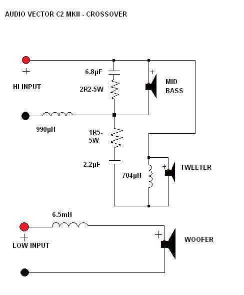

vis du skulle finde et diregram så sæt det ind på tråden, så vi kan se de andre verdier på komponenterne.

Delfilter:

Sådan som jeg kan forstå digegrammet, er det den gule kondensator på 2,2 uF som er til diskanten, og derfor den som skal skiftes, hvis det er diskanten som der skal arbejdes med...samtidigt kan man skifte den modstand på 1,5 ohm som sidder parreelt med den gule kondensator. Her kan man prøve med to stk. 3 ohm modstande, som begge ligges parreelt med kondensatoren på 2,2 uF.
Måske vil det også give noget, at skifte luftspolen på 704 mH til en med større tråddiameter fx en mm. Men det tror jeg nhj4 ved mere om, ind jeg gør
Er der andre bud, er de velkomne
