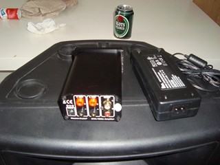

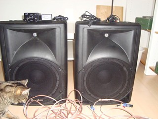

nu har jeg hjulpet med at sætte et anlæg op til roskilde ,det blev 2 thornton kasser fra dan guitar og en dayton klasse d amp
det har kørt i absolut god hifi kvalitete ,lydniveauet er som på et et diskotek ,fortærkeren bliver knap håndlun ,batterierne
holder ca 30 timer ved fuldt nivea ,vi regner med 80-100timers drift ved alm blandet niveauer ,højtalerne er med ægte 1''
titaniuma drivere og en 12''bas med stor magnet og gennemboret polstykke ,der sidder fine komponenter i delefilteret og de
lyder rigtigt godt fuldt på højde med mackie og lign til 3500kr pr stk ,disse koster 800kr pr stk ,forstærkeren kostede med
fragt 780kr og leverer 2 x 100 watt i 4 ohm eller 2x50 watt i 8 ohm
her er et billede af alt det der skal bruges

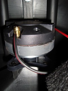

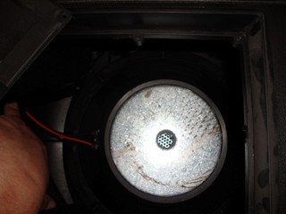

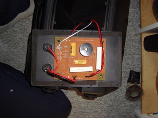

delefilteret i højtalerne er med gode folie kondensatorer ,og en ok luftspole
ægte 1'' driver med titaniums membram
12'' bassen med stor magnet og gennem boret polstykke (udluftning af svingspolen via hul bagi enheden)
højtalerne er fine og iorden de spiller meget rent med den lille klasse d forstærker ,det er rigtig hifi der kommer ud

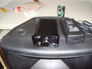

her er et par bileder af forstærkeren ,den skal have 24v dc dvs 2 bilbatterier i serie
den seperate strømforsyning er til netspænding og skal ikke bruges
forstærkeren er købt hos intertechnik i tyskland og højtalerne hos dan guitar i danmark ,højtalerne kostede forøvrigt 160kr i
fragt ,det var ok billigt
link til forstærker:
http://www.intertechnik.de/Lautsprecher-Shop/Zubehör/Aktiv-M odule-Verstärker/_DTA100a_1768,de,37,118100
link til højtalere:
http://www.danguitar.dk/product.asp?product=13417
Til top Vis lydfrede's Profil Søg efter andre indlæg skrevet af lydfrede

højtaler kabler er købt i jem og fix ,139kr for 25 meter 2,5 kvadrat ok højtalerkabel
speakonstik er købt hos dan guitar til 29kr stykket alternativt hos interteknik til 28kr stykket
batterier er købt hos en lokal bil ophugger 2 stk 100ah battirier 250kr pr stk og 2 stk 60ah til 150kr pr stk ,alle nyere og i fin
form
samlet pris på anlæg blev 2500kr excl batterier
anlægget har spillet til fest 3 gange nu på batterier ,ved diskoteks lydtryk på samme batteri opladning ,og der er mere juice
tilbage ,i batterierne sikkert nok til et par fester mere
alle er enige om det lyder svine godt ,bassen er meget ren og ok dyb ,mellemonen og diskanten er også meget klar
god sammenhæng i lyden og med fin dynamik opløsningen er overaskene god .det spiller rigtig hifi
har haft afprøvet forstærkeren på mine jbl 4412a studie monitors som står i mit lydstudie ,den er fuldt på højde lydmæssigt
med icepower og hypex ,mangler dog en anelse for at nå helt derop ,men den koster også kun 780kr incl transport og spiller
næsten op med forstærkere til 5000kr på lyden ,effekt mæssigt mangler der noget der er trods alt kun 50watt i 8 ohm
