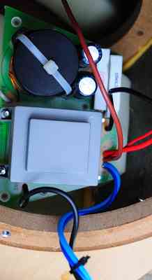

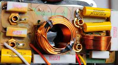

Udgangspunktet var, at jeg havde investeret i tri-amping og højtalere, så den der med at gå aktivt lå lige til højrebenet. Da jeg fandt DCN28'eren kunne jeg oven i skippe indkøbet af en DA-converter, så økonomisk hænger det OK sammen i min verden. Jeg kan altid bygge Si6'erne om til passive og sælge dem, da jeg ikke har ændret noget på kabinetterne.
En opgradering til seneste nye udgave af højtaleren i aktiv-versionen og en 3-vejs Snaxo med strømforsyning kunne jeg få fra Audiovector/Naim til en vennepris i nærheden af 90000...
Med DCN28'eren åbner der sig nogen muligheder, som så senere sagtens kan bruges i gør-det-selv projekter. Jeg kunne for eksempel godt bruge noget mere rigtig dyb bas, da Si6'erens store svaghed er ægte dyb bas. En nedadvendt 8 tommer Peerless SLS i et 40 liter ventileret kabinet skaber ikke helt realistiske koncertfornemmelser. Så 2 10 tommes eller 1 15 tommers enhed i 2 hjørner i stuen ville være fint nok (lidt lige som i Troels' konstruktion).
Jeg tror, der findes en del, der ligesom mig synes, det kunne være ret fedt at bygge/modificere sin højtaler, men hvor det ikke lige er praktisk muligt at starte det store selvbygger projekt op, eller hvor man på forhånd erkender manglende evner udi finerarbejde og finish. Jeg tror, mange kunne få meget god tid til at gå med at modificere med aktiv drift, digitale filtre eller bedre enheder. Der er andre løsninger end DCN28'eren, så hvis man gerne vil i gang behøver det jo ikke at være den store løsning fra dag et.
Si6'erne har været supernemme at arbejde med, så det har været en fornøjelse at høre forbedringerne, når nogen af de kompromisser som Audiovector har været nødt til at tage, er blevet udskiftet med bedre løsninger. Nu synes jeg mere den lyder som en højtaler i den prisklasse den reelt er.
Jeg ved, at der er mange tanker bag udformning af kabinet og porte, for at kunne gøre filtrene simple, men man bliver alligevel lidt overrasket over at kunne finde de komponenter, der er loddet i delefiltret, i et sæt højtalere med en salgspris på 100.000. Så forbedringer kan man da godt finde....

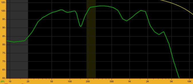

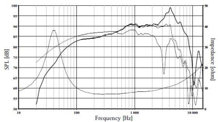

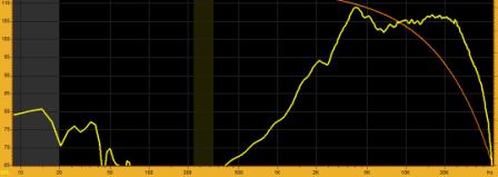

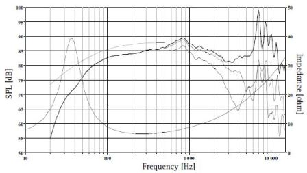

Jeg har gjort det, at subben/bas deler ved 100. Det er kun en 8" sub, så den kan fint trække højere op end 80. Bassen kører stort set lineært op til ca. 500, hvor både bas og mellemtone springer ca. 5 db mellem 500 og 850.
Så jeg deler bas/mellemtone ved 650 og sænker niveauet på mellemtonen. Excel-enheden kan fint spille højere end Peerless-HDS-enheden, der blev delt ved 2800. Jeg deler nu ved 3200, og det er super for "helheden" i lyden.
Jeg har ikke fået målt mellemtone og bas, så jeg har ikke de helt rigtige frekvensforløb der, men det lyder meget rigtigt.
Måling sub:
SEAS måling på bas:
SEAS måling mellemtone:
Måling diskant:
