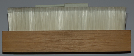

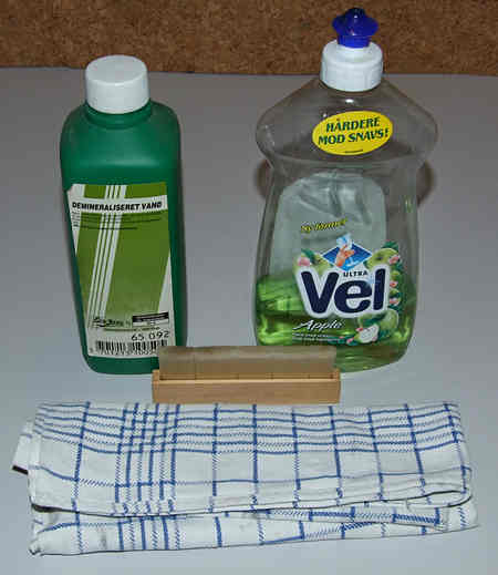

hej der !
i min til med lperer brugte jeg demineraliseret vand og det skal være hånd lunken og noget opvakermidel 4 til 5 dråber til ca. 3 liter vand, og en børste fra en plade børste vor der var to fløjes buder på hver side af børsten, puderne var så slite at de ikke var noget vær men det var børsten , for at tøre pladerne brugte jeg fnug fri viske stykker som ikke var vasket i skylle midel så suger de bedre så man bliver helt tøt i halsen  og et opvasker stativ til den siste luft tøring, og jeg kan kun sige at det var noget der virkede  jeg købte selfølgelig 10L demineraliseret vand af gangen.
og jeg kunne rense 10 plader af gangen og så nyt vand.
Sendt: 16 April 2011 kl. 11:36 | IP-adresse registreret
Skal du bruge opvaskemiddel, så brug den hvide flaske Neutral, den efterlader ingen skjolder og pletter. Rigtig god.
