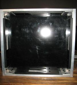

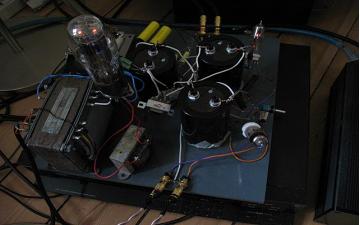

Jeg skrev at jeg bare lige manglede at lægge sidste hånd på en hjemmebygget rør-pre, det var lidt af en underdrivelse  jeg er pt. ved at bygge "plinten" op i 15 x 60mm Alu med top og bund i sort acryl, og kredsløbet er re-designet og kommer til at bestå af Lübke main-trafo og rør-ensretning med High Wycombe CV378, 3 x 5H drosselsp. og reguleret højsspændning med 6AS7G og 12AT7 og et kold katoderør OA2, lytter og kondensatorer med bla. Jensen, Siemens, BHC, SCR, og M-cap supreme.
Forforstærkeren spiller efterhånden rigtig godt, især efter rørensretningen blev indført og arbejdspunktet i udgangen blev ændret, men som man kan se er det en værre gang "fuglerede" og jeg mangler endda en del endnu, blandt andet rørregulering af højspændingen. Men jeg bygger det ikke ind i "kassen" før end at det er langt nok til at det kun er små justeringer som mangler.
Der er kun benytte brugte stumper som jeg har fået til en "god" pris, samt nye som jeg har kunnet tilfuske mig på arbejdet eller købe billigt.
Her er et par billeder af projektet så langt som det er nu. Og et enkelt billede af OTL effekten...

Ja, det ser lidt rodet ud indtil videre  men den OTL ser ganske spændende ud. Godt nok godt. Man bliver da helt.....øh rørt.

Ikke for at undskylde den rodede opbygning af forforstærkeren, men årsagen er mest at de først benyttede lytter er blevet udskiftet med nogle som fysisk er meget større og det er nr. 3 sæt trafoer som benyttes nu, og til at starte med var der heller ikke rørensretning af højspændingen...
Men jeg ønsker bare ikke at bore huller i toppladen som jeg ikke er 100% sikker på skal være der men det er da ved at være der hvor jeg kan bygge det hele op på ny, i og ovenpå kabinettet.
Ja OTL'en er også gansk spændende, bygget af Per Knudsen ("kendt" OTL guru fra Sønderjylland) for mange år siden og renoveret sidste år af ham selv.
